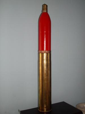

Bonjour Florian,
Pardonne moi pour mon manque evident d'attention...fatigue. Ok pour tes renseignements, tout est parfait. J'ai peint mon bébé et voilà ce que ça donne avec la douille:
Je le trouve trés bien pour le moment, vivement qu'il soit terminé quand même!!!

Bonsoir Mathieu,
ah cela a de la gueule !
Surtout, pense à un truc qui parait bête, mais je l'ai déjà rencontré, les marquages de la douille doivent apparaîtrent à l'envers lorsque la cartouche est debout.
Bon courage pour les marquages, c'est l'étape ultime qu'il ne faut pas raté, comme en maquettisme avec les décalques !

Bonsoir Mathieu,
Je confirme...! Il faut dire que tu es à bonne école !
Tu as de la chance d'être venu sur ce forum, car "un Florian comme ça ", on ne le trouve pas sous le sabot d'un cheval...! :jap: Chapeau...!
J'suis impatient de voir le resultat final.

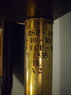

Merci pour vos messages.
Pourrais tu me mesurer par l'intérieur le tube porte amorce de la douille.
Cela nous dira si c'est un tube long ou court, car si c'est long, il faudra ajouter "TL" sur la douille.
Florian

Bonjour Florian,
Voilà ce que je peux te founir comme infos:
Le diametre exterieur est de 16mm:
Impossible de musurer précisément, mais la longueur semble au moins de 50 à 60mm.
Cela te suffit il?
Je pense donc "TL", a toi de me confirmer. Mais j'y pense, sur le modéle que tu m'as posté il est bien mentionné "TL" donc pour moi pas de soucis vu que j'ai demandé un devis pour mes pochoirs hier (je les aurai donc seulement la semaine prochaine... :fou: ).

Bonjour Mathieu,
ben oui,
TL = 68mm
TC = 50mm
Essaie de placer ton mètre dans la douille, au fond, puis, en t'appuyant avec un feutre sur le dessus du porte amorce, trace un trait sur le mètre.
Attache ton feutre à une baguette pour arriver jusqu'au fond !
MC Gyver

Re Florian,
Pas de chance pour moi, la fourchette que je donnai était bonne mais ne nous aidait en rien!!! :fou:
Du coup j'ai joué à "Mac Givrer" (NON NON,C'EST PAS UN NOUVEAU MENU DE MAC DO - pour les intimes...), mais je n'ai pas fait comme tu m'as dis:
(longueur totale interieur de la douille) - (longueur du dessus de porte amorce au haut de la douille) = Longueur du P.A
Soit:
346 - 280 (on revient encore au Mac Do :fou: ) = 66mm
et voilà ce qui en découle:
66mm c'est bien TL et cette fois c'est du sûr!!!

Bonsoir Mathieu,
ok, donc tu penseras à rajouter sur la douille ce marquage "TL".

Et voili et voilo: mon oeuvre est terminéé et je trouve que cela rend bien!!!
Mon 75mm terminé, je me lance dans un 18pr anglais, mais je demanderai des infos ce week end...
