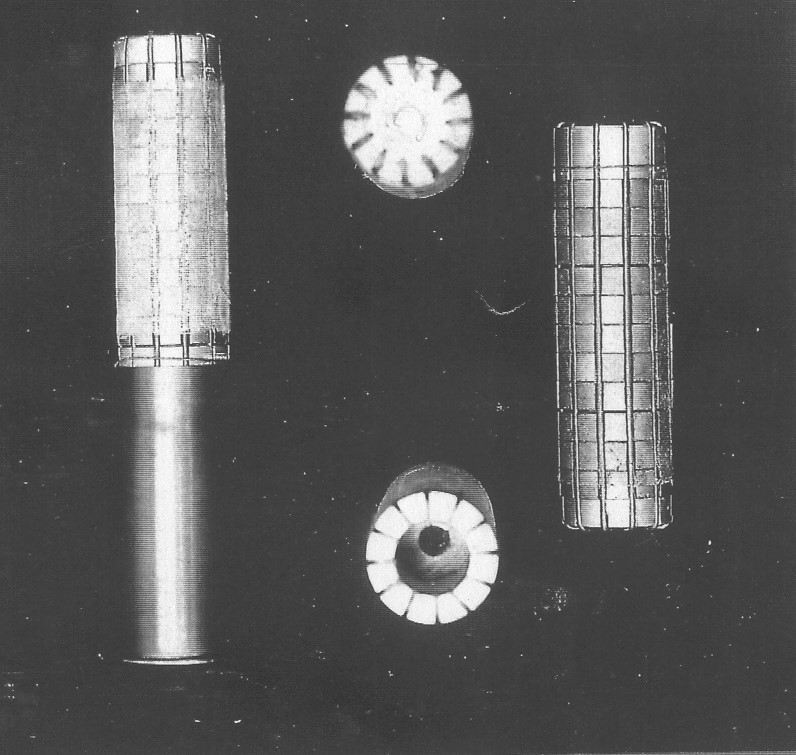

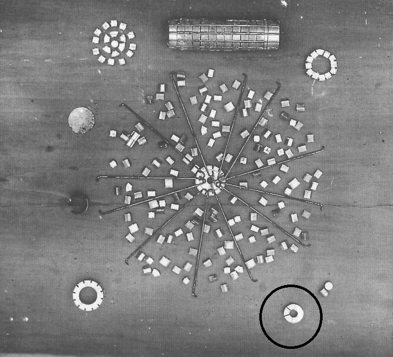

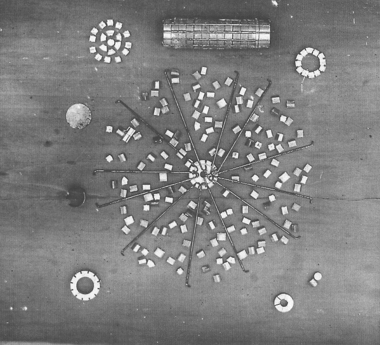

Le Docteur Maurice a donc étudié en 1918 deux modèles de "boîte à mitraille" pour le 37 mm du char Renault FT et pour les 75 des chars moyens Saint-Chamond et Schneider. S'inspirant des projectiles à fragmentation de l'artillerie de tranchée, il étudie, fait construire et essaie ces "boîtes à mitaille" propres à expédier au Walhalla le fantassin allemand le plus entreprenant.
Voici à quoi ressemblait la "boîte à mitraille Maurice de 37 pour l'armement des Tanks", celle de 75 est de conception similaire:
Boîte à mitraille Maurice de 37 pour l'armement des Tanks.

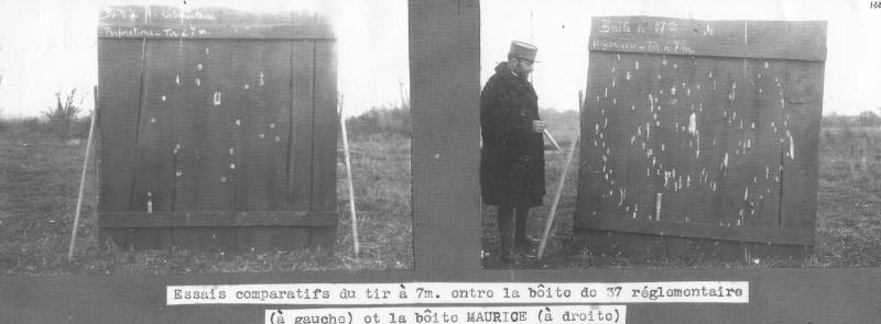

Quant à l'efficacité, on peut la constater en examinant à gauche une cible atteinte par le tir de la boîte à balles modèle 1908 et à droite une cible atteinte par le tir de la boîte à mitraille M de 37. Dans les deux cas, la distance de tir est de 7 mètres, vraiment dans les conditions d'un tir de la "dernière chance"!
Cibles atteintes à 7 mètres par les balles de la boîte à balles modèle 1908 de 37 mm et par la mitraille de la boîte à mitraille Maurice de 37.
mesimages/2547/maurice202.jpg
mesimages/2547/maurice203.jpg
mesimages/2547/maurice204.jpg

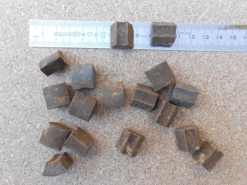

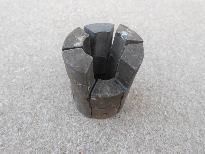

Au risque de dire des bétises
Je pense que la photo représente le 75

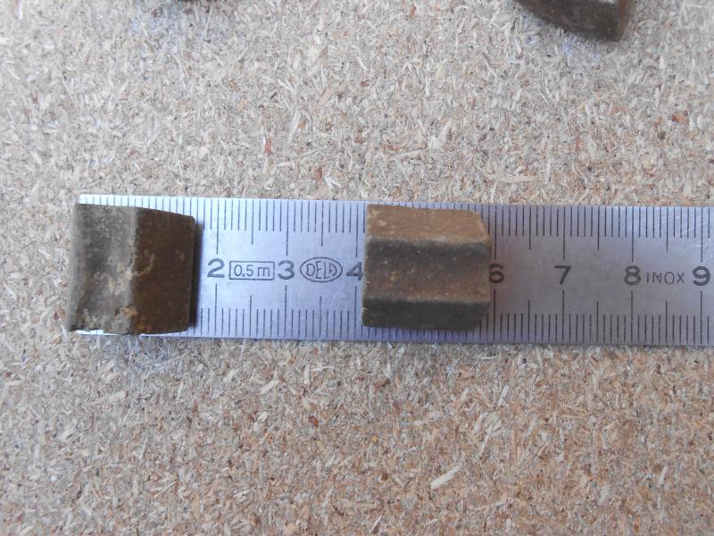

Voici des morceaux (enfin, je pense) issu du 37 mm
Il en manque quelques un et il manque aussi la partie centrale (je pense qu'il était à l'origine dans une enveloppe de tôle fine ???)
Sylvain

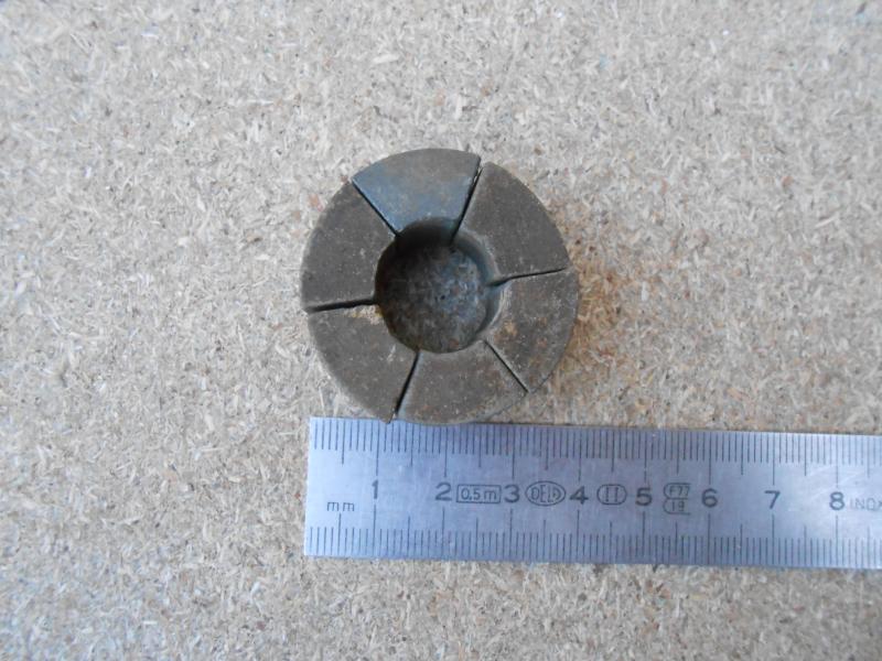

Voici une autre photo pour le diamètre 37 mm
Sylvain

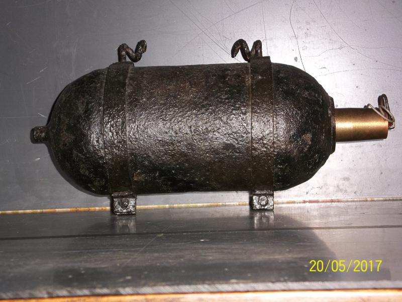

ce nom de Maurice m'évoque un engin rarissime dans ma collection
il s'agit du "PETARD MAURICE" ou mine coulissante anti-char MLE40
c'est un engin bizarre et a l'éfficacité douteuse de part sa mise en oeuvre
mais de grand danger si armée.Ce matériel a été cédé a un autre pays,cependant,les allemands en 44,en avaient en stock.
Photos a suivre,
casscrout
Messages : 37
Inscription : mer. juil. 06, 2016 2:00 am
Re: Cartouche de 8 mm Lebel: mais de quel type?
Message par casscrout »

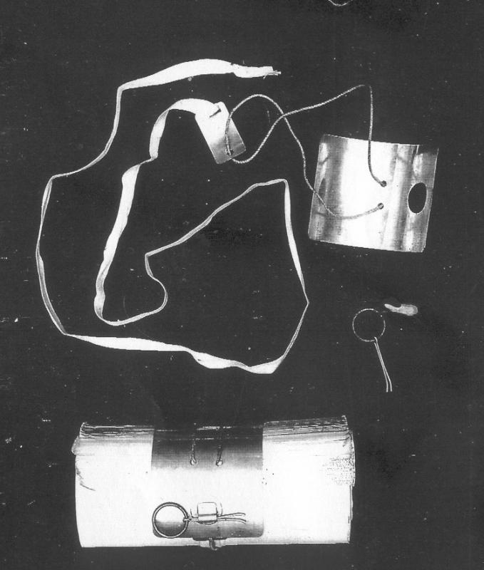

bon,je vais en tenter une,et,si ça intéresse,je détaillerai
l'engin,chargé de mélinite fondue,coulisse sur un cable passant dans les queues de cochon au dessus,ce cable,fixé a un arbre par exemple,va a un autre arbre comportant une poulie ou une boucle,ce cable revient au téton a gauche,quand à l'anneau de la fusée,il est accroché a l'arbre opposé.Après enlèvement de la broche de sécurité,le passage d'un véhicule provoque l'arrachement de la goupille d'armement,puis le cable ,rétrécissant,provoque le coulissement de la mine vers le véhicule-le moindre choc,active la fusée...Et c'est là que ,ça ne colle pas,car la fusée,hyper-sensible a de grandes chances d'exploser bien avant!!!!
bonne lecture
