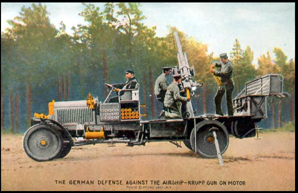

Cela ressemble fort au Krupp-Daimler M1914 trouvé
https://en.wikipedia.org/wiki/7.7_cm_Le ... tnicze.jpg
Antichar - Réponse allemande 14-18 aux chars français et britanniques
Re: Antichar - Réponse allemande 14-18 aux chars français et britanniques
- Pièces jointes
- Auto-canon Krupp-Daimler M1914
- AutoCanon_KruppDaimler_M1914.PNG (608.19 Kio) Consulté 2143 fois

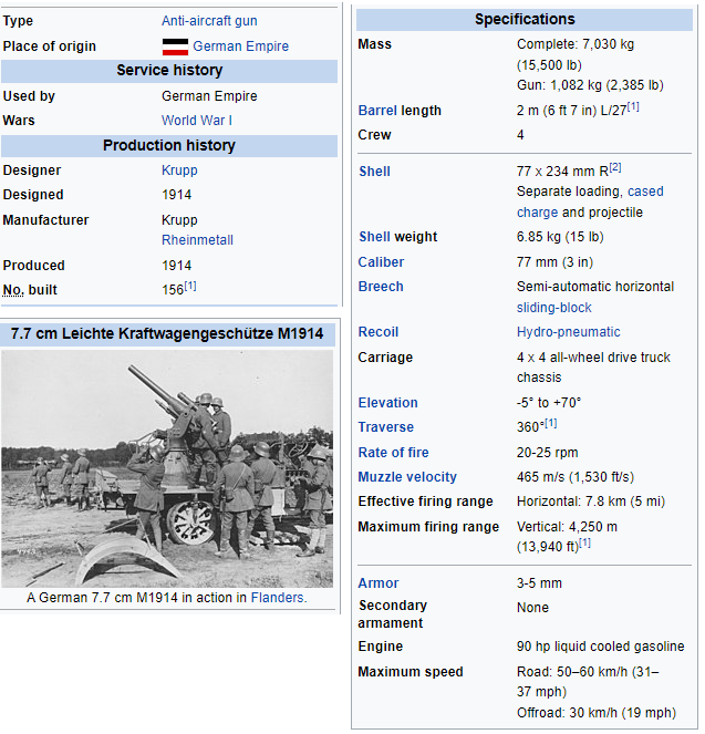

Caractéristiques de la version avec les roues avec rayons
"7.7 cm Leichte Kraftwagengeschütze M1914"

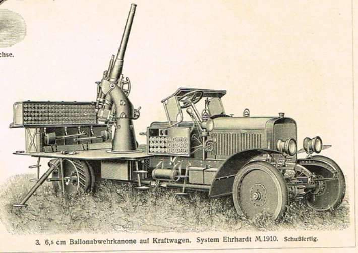

Légende du dessin : "6.5cm BallonAbwehrKanonen. System Ehrhardt M1910. SchuBfertig"
Trouvé sur le site de vente sandtique-rare-printsandmaps.com
products/military-print-meyers-lexicons-krupps-75-cm-lithograph-1913
La photo correspondante. La légende parle de 6.5 cm
La page d'où est extraite la photo...

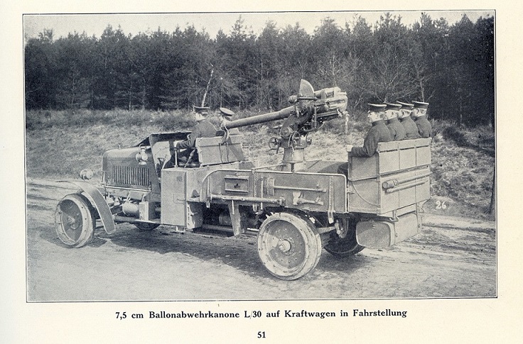

Les versions d'avant-guerre des canons allemands de DCA montés sur camions ne sont pas toujours faciles à identifier. J'ai accumulé au cours des ans plusieurs de dizaines de photographies de ces matériels mais l'abondance des variantes et des modifications rend difficile une identification certaine. Les versions des matériels construits pendant la guerre sont plus homogènes.
Sur le net, il y a beaucoup de confusions dans les légendes des photographies de ces matériels!
La publication officielle précitée de Rheinmetall datant de mai 1914 mentionne cette seule légende sur tous les clichés publiés du matériel et ne précise rien sur le châssis du camion: Cordialement,

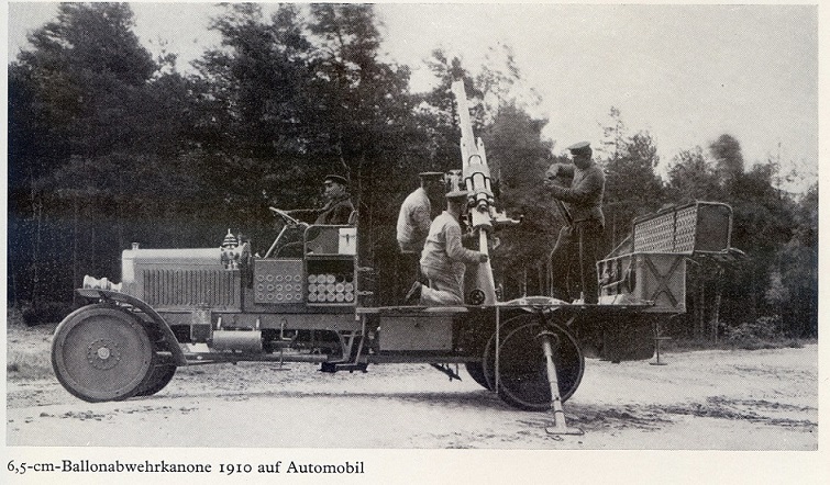

Heinrich Ehrhardt est à l'origine de la création de la firme Rheinmetall.
J'ai ressorti le volume édité par Rheinmetall pour le cinquantenaire de la firme "50 Jahre Rheinmetall Düsseldorf 1889-1939" paru en 1939 qui donne quelques précisions sur les canons de DCA sur camion construits avant 1914.
Le livre décrit le canon de "6,5 cm Ballonabwehrkanone 1910 auf Automobil": Le livre précise aussi les matériels exportés avec les livraisons suivantes entre 1912 et 1914: Les matériels de 6,5 cm et 7,5 cm BAK sont très semblables au point de vue du châssis automobile.
