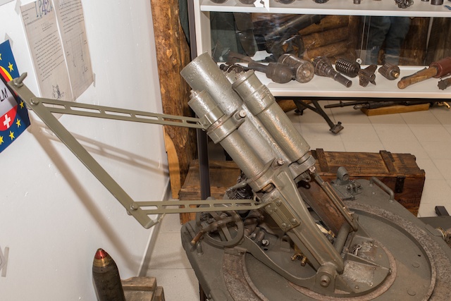

Une petite suite donnée à la question initiale… Ici le même matériel équipé de l'accessoire destiné (entre autres ?) au tir antiaérien et en parfait état.
Photographies réalisées la veille et proposées en avant-première d'une exposition temporaire sur le thème du premier conflit mondial. Cette exposition sera donnée au sein du musée « Dreieckland Museum » (Heitersheim - RFA). Cf. www.dreiecklandrestaurierung.de/index.php/museum.
Il va sans dire que la découverte de ce musée (privé), situé à peu de distance de l'Alsace, réalise un must pour tout amateur d'artillerie.
Bien cordialement.

Bonjour et merci pour ces clichés.
Cet accessoire est il original ou s'agit t'il d'une reproduction réalisée grâce au cliché d'époque ?
Si il est bien authentique, il serait bon de l'analyser dans les détails afin de découvrir d'éventuels marquages de fabricant.
Cdlt.

Je me permets de faire remonter cet ancien sujet suite à l'acquisition du dernier ouvrage de Thierry EHRET intitulé "L'artillerie de tranchée allemande".
Une partie est consacrée au "Minenwerfer antiaérien".
On y apprend que les premiers tirs effectués remontent à Janvier 1917 et que ce dispositif fut élaboré par un régiment de la Garde. Il sera amélioré en Février et le Commandant en chef des Pionniers auprès du Haut-Commandement demandera à toutes les Armées de procéder à des essais, avant quelques mois plus tard d'être abandonné pour des raisons que l'on imagine bien.
Bonne journée à tous et merci.
