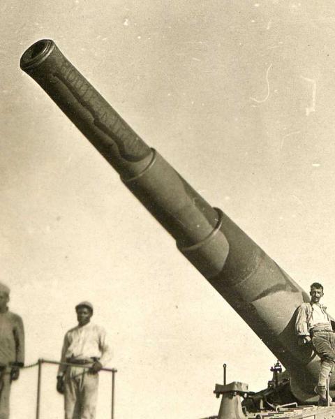

Merci pour ces superbes photographies!
Un agrandissement centré sur les pattes de collet ou les képis des servants permet-il de lire ou de deviner un chiffre?

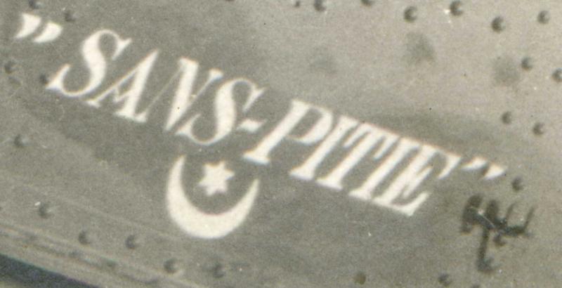

Il serait intéressant qu'un spécialiste de la langue arabe puisse nous traduire l'inscription à droite de la "Main de Fatima" et aussi, sur la photographie du canon de 32 cm postée plus haut, la signification de l'inscription en arabe à droite du nom "Sans Pitié" et de l'ancien drapeau des Bey de Tunis (remarquez aussi que le croissant est surmonté d'une étoile à 6 branches qui n'a rien à voir avec l'étoile de David).

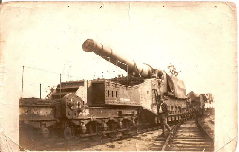

Encore deux pour les archives,
Vieux Charles et Tempète
Amicalement,FranciosImageImage

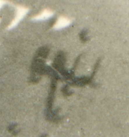

Bonsoir à tous ,
Je ne suis pas ce spécialiste ...mais j'ai transféré le post à mon ami franco-marocain qui prend beaucoup de réserve sur ses traductions
Pour une confirmation il fauderait un focus sur les inscriptions.
Toutefois, il pense reconnaitre les mots suivants
La première photo avec la main
Il semble que c'est "Achaytane" ce qui veut dire: le diable/le mal
La deuxième
Il semble que c'est "zahratou" ce qui veut dire: chance
A suivre
Très cordialement
Franck

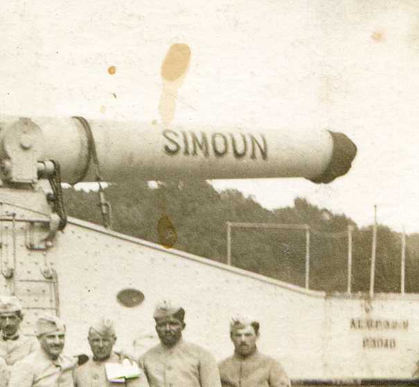

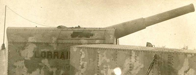

Encore quelques noms appartenant à d'autres catégories:
Toujours les vents avec "Simoun", 32 cm Mle 1870-81.
Un peu de mythologie avec un fils d'Aphrodite "Lyrnos", 32 cm Mle 1870-84.
"Brise Tout", un 32 cm Mle 1870-93.
"Boute en Train", autre 32 cm Mle 1870-93.
"Lorraine" pour ce 19 cm Mle 1870-93 (il y avait aussi un obusier de 400 portant ce nom).
"La Tarasque", un monstre bien de chez nous, 19 cm Mle 1870-93.
Un petit détail, sur les photographies de "Simoun" et de "Boute en Train", des artilleurs africains ou malgaches ou créoles sont visibles.Ces soldats ont remplacé à partir de 1918 dans les batteries d'A.L.V.F les artilleurs métropolitains les plus jeunes, lesquels ont été mutés dans l'artillerie de campagne (unités plus exposées que l'A.L.V.F).Ce qui montre dans ce cas une affectation "de choix" pour des soldats d'outre-mer.Un point qui contredit quelques idées toutes faites sur les affectations des soldats originaires d'outre-mer.
La deuxième
Je confirme

Merci pour les traductions!
Je joins un agrandissement de l'inscription du 32 cm "Sans-Pitié" pour analyse du caractère arabe à droite du nom:
Inscriptions du canon de 32 cm Mle 1870-84 "Sans-Pitié".
