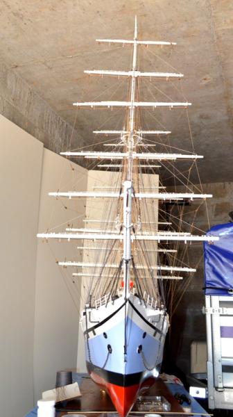

Merci pour ces vues de détail qui montrent bien l'importance du travail réalisé, de qualité et d'un bon rendu.
La vue en enfilade du pont depuis l'avant est particulièrement intéressante, car elle fait voir les passavants qui permettent à l'équipage de se déplacer en sécurité par mauvais temps quand le coffre est noyé par les paquets de mer.
Un détail de réalisation m'intrigue. Quevilly avait un deuxième écubier au-dessus de l'écubier principal, comme le montre les photos du navire présentées ci-dessus.
Est-ce un choix délibéré ou bien selon le plan utilisé qui ne le figurait pas ?
Encore merci et bravo.

Re: QUEVILLY - Quatre-mâts barque
bonsoir effectivement il manque le deuxième écubier au dessus du premier mais j'attends d'avoir la comfirmation car me semble t'il cela pourrait ètre en fait qu'un hobot ! sur beaucoup de voilier de ce tipe le bosco avait sont logement a cet endroit donc un doute ! mais cela sera éclaici pour la sortie finale
pour plus d'info sur la réalisation de ma maquette vous pouvez voir l'évolution sur le forum
Quevilly a été construit sur les plans de Dunkerque, par les mêmes chantiers Laporte à Rouen.
On trouve sur Dunkerque ce même dispositif d'un écubier principal, surmonté d'un écubier plus petit, qui se trouve juste au niveau du pont principal, sous le gaillard.
Il est donc trop bas pour être un hublot. Il est également plus gros qu'un hublot, tel celui que l'on voit un peu au-dessus, sur l'avant du bossoir d'ancre. Par ailleurs, si le bosco avait des soutes à matériel sur l'avant, il n'y avait pas son logement qui était généralement situé dans la château principal ou dans le rouf milieu.
ok bien vu merci pour l'info ce sera donc un écubier un peu plus petit

A l'attention de dominique7604.
Le visionnage de votre site sur le modélisme montre que la maquette inachevée de Quevilly, dans l'état où vous l'avez achetée, montre bien les deux écubiers superposés.
