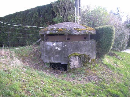

Ci-joint la photo d'un Moir pillbox construit avec des éléments préfabriqués, blocs trapèzes et dessus (coupole en béton d'une seule pièce).
Ouvrage pour un mitrailleur et un servant, la mitrailleuse grace à un système de pivot installé au plafond peut décrire une rotation à 360° ou 400gr.
Je vais essayer d'insérer cette photo.
Fvb.
Fvb.

Bonjour FVB.
Je m'étonne de la coupole en une seule pièce .
Ca pèse combien un truc pareil ?
A mon avis (mis je n'y connais "rien", c'est simplement le plateau circulaire qui est d'une pièce (et qui doit être logiquement "sur armé " (en ferraillage) ,et "en plus" on verse, une fois mis en place la motte de béton qui fait "dôme" ?
C'est mon avis ...
Mais tout ça devait "prendre" vite ...
Comment est ce qu'on accélérait la prise du béton ?
Merci à tous .
C'est mon avis ...
Merci à tous .
