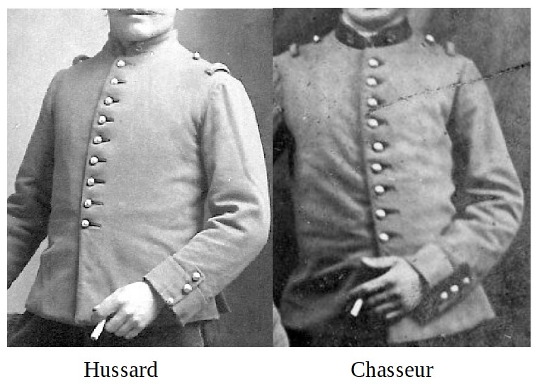

Effectivement, la deuxième photo semble montrer un groupe de hussards avec des tuniques de chasseurs !

J'ai lu que les escadrons de chaque division de Cavalerie ont participé à la constitution d'un Groupe léger.
Etant donné que le 9e Hussards et le 13e Chasseurs à cheval appartenaient à la 6e division de Cavalerie, il n'est donc pas étonnant de trouver des chasseurs à cheval du 13e sur la deuxième photo.

En effet, la constitution des "Groupes légers" (sous-entendu, "pour le combat à pied") concerne tous les régiments d'une même Division de Cavalerie. Finies les grandes chevauchées, bienvenue dans la guerre de tranchées!
