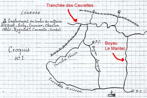

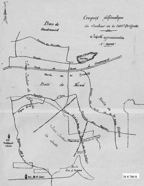

Après ces quelques mois de recherches, et grâce à une meilleure compréhension du réseau des tranchées et boyaux dans le secteur du bois d’Haudromont, j’ai pu revisiter ce croquis du cimetière provisoire du 416e RI situé près du PC à la tranchée Moisson (croquis N°1) partagé par Frédéric Radet.
Ce croquis N°1 montre en fait la tranchée des Caurettes et le boyau Le Mantec, et aussi ce qui semble être 2 postes de mitrailleuses situées au Nord et faisant face à la tranchée allemande Palatinat. Le PC à l’angle de la tranchée Moisson et du boyau Le Mantec est, je pense, le PC “M17 Levoth”. Cette section “Est” de la tranchée des Caurettes (angle des boyaux Jacques et Le Mantec) est probablement celle occupée le 21 et 22 mai 1916 par la 10 Cie du 65e BCP de mon AGO.
Donc ce cimetière était distant de 100-150 mètres de la tranchèe des Caurettes, mais en pente descendante. (d'après géoportail).
Peut-être que l'intensité des bombardements les a poussé à réaliser ces inhumations à la tranchée en première ligne? ou bien, il n'y avait plus de place dans le cimetière près du PC?

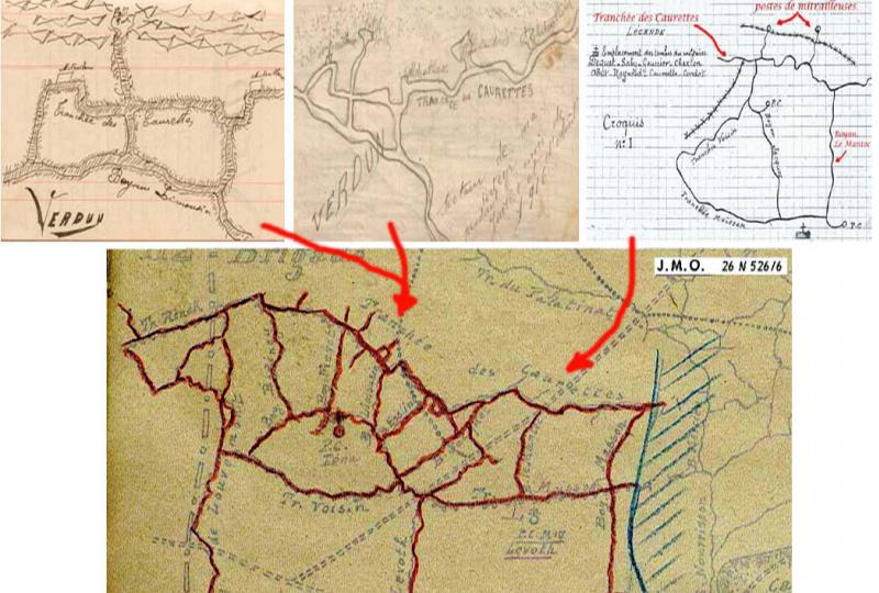

Par contre les 2 croquis de la tranchée des Caurettes extraits du journal du soldat Jean ROIG, du 58e RI, et datant de juillet et aout 1916 http://www.saleilles.net/guerre/page5.html, sont je crois sur la partie “Ouest” de la tranchée des Caurettes. J’ai pu trouver le boyau Limousin, ainsi que plusieurs postes de mitrailleuses sur une des cartes de la 112e Brigade.
Scolari, merci encore pour avoir repérer ces 2 croquis pour mon sujet.

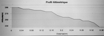

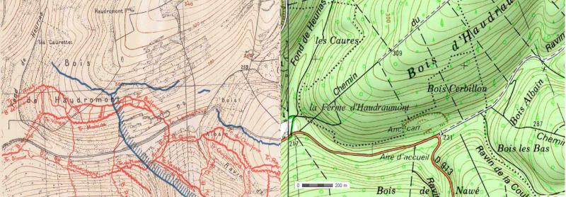

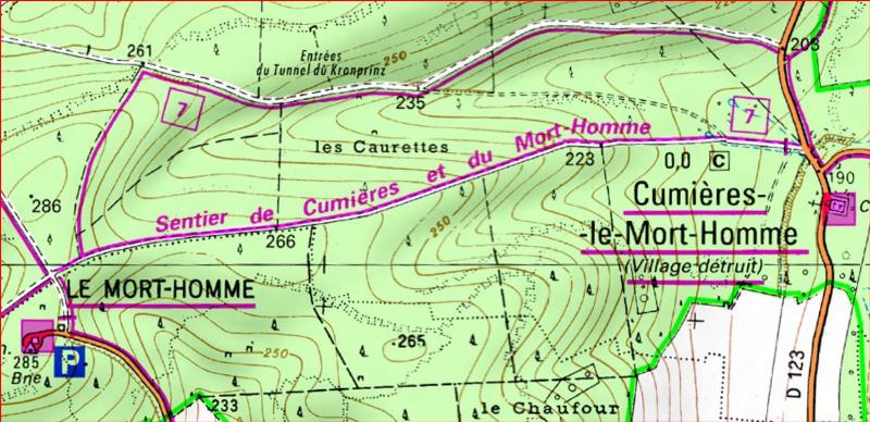

Voici deux cartes topographiques qui permettent de se rendre compte des distances, la première datant de la fin avril 1916 (donc tout à fait correcte pour la période où mon AGO a été tué) sur laquelle on peut voir le réseau des tranchées, et une carte IGN actuelle de Géoportail (http://www.geoportail.gouv.fr). J’ai essayé de faire correspondre au mieux les 2 cartes pour montrer le secteur du Fond de Heurias et du bois d’Haudromont.
On se rend ainsi compte que la distance entre la tranchée des Caurettes (première ligne) et la route de Bras à Douaumont est de 350-400 mètres. Par contre, le terrain est en pente descendante comme le montre ce profil altimétrique entre ces 2 même points (Géoportail). D’ailleurs les actes de décès des soldats tués sur ce secteur portaient souvent la mention “tué a l’ennemi, pentes sud du bois d’haudromont”.
Après avoir parcouru les JMO des unités de Santé qui se sont succédées sur ce secteur, le Poste de Secours (PS) le plus proche était (je pense?), celui près du sentier situé à l’angle du boyau Levoth, juste au Nord de la route de Bras à Douaumont proche du cimetière provisoire. Il est indiqué sur le croquis N° 2 montré par Frédéric Radet, et mentionné sur le plan du cimetière “du 416e PS régimentaire”. Les unités qui se sont succédées au bois d’Haudromont ont utilisé le même PS. Toutes les nuits, les bléssés étaient évacués sur Bras-sur-Meuse par les brancardiers du GBD.
Mon AGO a dû décédé rapidement de ses blessures durant cette offensive du 21 mai, et ne pas être évacué sur ce PS distant donc de ~300m, avec une inhumation à la tranchée des Caurettes ainsi que ces autres camarades.

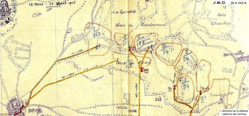

Afin d’illlustrer cette partie de ce sujet concernant le service de Santé desservant le secteur du bois d’Haudromont en 1916, je viens de trouver cette superbe carte des Services de Santé Divisionnaires de la 42e DI, qui occupait tout ce secteur en mars 1916 et qui montre le réseau complet d’évacuation des différents postes de secours par les groupes de brancardiers régimentaires, divisionnaires et de corps. La carte complète est visible sur ce lien (26N 343/6, page 36) montrant aussi les postes de Thiaumont, Froideterre et “des 4 cheminées”. http://www.memoiredeshommes.sga.defense ... 3685c89e74
Toutes les évacuations se faisaient de nuit vers les ambulances postées à Bras-sur-Meuse, Le Glorieux, Baleycourt ou vers les hôpitaux militaires du Faubourg Pavé et Valdelaincourt. Ce réseau a très possiblement était conservé tel quel durant de nombreux mois.
Sur cette agrandissement, le 162e RI et le 151e RI occupait le secteur du bois d’Haudromont en mars 1916, incluant les carrières d’Haudromont tenues par le bataillon II/151, alors que le bataillon I/151 occupait la zone qui m’intéresse à gauche des Carrières et qui inclue la “tranchée des Caurettes”.
On voit très bien les différents postes de secours (PS) (en rouge) le long de la route de Bras à Douaumont, celui proche de Bras (I/162), celui du bois d’Haudromont (I/151) qui sera occupé début mai 1916 par le 416e RI (puis vraissemblablement le 65e BCP) et qui a été déjà indiqué sur les croquis précédants. Il y avait aussi un PS aux carrières d’Haudromont et un au bois de Nawé. Il est possible que les croix en bleu près de certains PS indiquent des cimetières provisoires (?).
Concernant mon AGO, son inhumation à la tranchée des Caurettes prouve malheureusement qu’il n’a pas été évacué vers ces PS.

Au 10 juin, le JMO du GBD de la 21e DI, mis à disposition, précise que les inhumations des corps rapportés se font au cimetière Bevaux, sous la direction d’un officier d’état civil du GBD, qui ouvre un carnet du champ de bataille.
13 juin –Les 120e BCP et 106e BCP relèvent le 403e RI qui note fièrement que « tous nos morts furent ramenés en arrière des premières lignes pour y être enterrés, grâce au dévouement des brancardiers (près du PC M6, le 410 a enterré 117 des siens, chacun a sa tombe et son croquis) ».
120e BCP :
carte AFGG
15 juin – « les tranchées et boyaux, constamment bouleversés par un bombardement de gros calibre, rendent leur occupation très pénible »
« pas de fil de fer, aucun obstacle en avant des lignes. Le bataillon est en alerte constante et reçoit de l’ennemi des feux de front et de flanc »
18 juin – « l’artillerie bombarde incessamment nos tranchées avec 105 et 150… la plupart des boyaux sont démolis, en particulier dans le secteur de la 2e cie où la tranchée est nivelée sur une longueur de 100 mètres »
20 juin – « les Allemands bombardent violemment nos lignes, spécialement les tranchées Rémy et Masson, causant des pertes sérieuses (10 tués, 16 blessés) »
23 juin « jusqu’à 7 heures, le marmitage augmente sans cesse, devient d’une intensité inouïe, des obus de gros calibre sillonnent l’espace, on dirait de véritables tramways aériens … en raison de l’attaque allemande le bataillon a été constamment en état d’alerte et soumis à un très violent bombardement, en particulier les deux sections de mitrailleuses, placées dans le ravin de la Dame, aux deux extrémités du boyau Lenoth … un obus de gros calibre tombe sur un abri à la bifurcation des boyaux Lenoth et Douaumont nous causant des pertes cruelles » suit d’ailleurs une rare critique de l’EM …
24 juin – « très grande activité allemande qui arrose abondamment les tranchée le Mantec, Voisin, Lenoth »
25 juin « bombardement habituel par 105 et 150 »
26 juin «l’artillerie allemande continue le bombardement systématique de nos lignes et démolit nos travaux dès qu’ils sont entrepris »
1er juillet « bombardement lent et continu de nos tranchées et boyaux dont beaucoup sont bouleversés »
5 juillet : le 58e RI relève le 120 BCP. Le 58e RI note que « l’organisation défensive du bois d’Haudromont est tout à fait embryonnaire, pas d’abris, pas d’éléments de tir, des tranchées de 1 mètre de profondeur seulement, aucune circulation ou communication avec l’arrière n’est possible pendant le jour ». La tranchée des Caurettes n’est mentionnée qu’au 20 juillet : « assez grande activité de l’artillerie allemande. Toutes les tranchées du sous-secteur d’Haudromont, sauf la tranchée des Caurettes,sont complètement nivelées parles obus de 210 »
27 juillet : « tir de démolition peu nourri sur la tranchée des Caurettes. »
2 août : « bombardement violent du bois d’Haudromont »
14 août : « le sous secteur d’Haudromont reçoit de nombreuses torpilles de gros calibre »
16 août : le 11e RI relève le 58e RI et entreprend des travaux de réfection.
20 août : « bombardement habituel. Continuation des travaux, notamment des abris et des boyaux à Haudromont »
25 août : « bombardement intense notamment sur le 1er bataillon (Haudromont) »
30 septembre : « des travaux importants sont commencés dans le quartier d’Haudromont avec l’aide de 80 travailleurs du 20e et de 120 hommes du 207e (approfondissement de la tranchée Rémy, des boyaux de Louvemont, continuation du boyau Lenoth pour rejoindre la partie de ce boyau déjà faite dans le quartier de Nawé) »
8 octobre : Le 4e RI (pas de JMO) relève le 11e RI.
17 octobre : Le 82e RI relève le 4e RI et prépare les lignes d’attaque.
24 octobre – Le 20e RI vient occuper le quartier Heurias, de la côte du Poivre à la tranchée des Caurettes. Le 82e RI quitte le secteur ; le 11e RI (33e DI, prêté à la 36e DI) vient occuper les 1ères lignes sauf la tranchée des Caurettes, pour attaquer les carrières. « dans la matinée du 24, le régiment (11e RI) rassemblé dans l’étroit espace des tranchées de départ, subit un violent bombardement qui lui causa des pertes très sensibles ». L’attaque est un succès, le 11e RI reconquiert les tranchées Nourisson, Balfourier et la carrière, le 20e restant dans la tranchée des Caurettes, en soutien.
Dans les jours qui suivent, le 20e RI note quelques bombardements violents « sur la croupe de Haudromont ».
25 novembre : Le 12e RI relève le 11e RI, sa 1ere compagnie dans la tranchée des Caurettes, faisant partie du quartier Heurias. Le 12e RI va préparer les positions pour l’attaque du 15 décembre.
27 novembre : « notre artillerie lourde bombarde les positions ennemies de la butte d’Haudraumont. L’artillerie ennemie fait un vive riposte sur le secteur de droite (tranchée des Caurettes) »
28 novembre : « l’ennemi effectue un violent tir de destruction sur nos nouveaux travaux qu’il a repéré. Tirs de 150 et de 210 sur les boyaux de Louvemont – ravins de Heurias et de la Goulette »
1er décembre : « a partir de 12h vif bombardement de nos positions de droite par l’artillerie lourde ennemie »
2 décembre : « bombardement violent de nos nouveaux travaux par l’artillerie lourde ennemie »
3 décembre : « nos positions de droite sont violemment bombardées (tranchées Rinck et Castaing- des Caurettes et boyaux de Louvemont, Blaincy et ravin de la Goulette). Le bombardement devient particulièrement intense à partir de 14h jusqu’à la nuit (obus de 150 – 210 et grosses torpilles) »
4 décembre : « à partir de 11h grande activité des artilleries. L’ennemi exécute des tirs de réglage et envoie des rafales d’obus de gros calibre (150 et 210) sur nos positions »
14 décembre : relève du 12e RI par le RICM (quartier Heurias)
15 décembre : Le RICM atteint Louvemont vers 11h.
Après l'offensive de décembre 16, le secteur d’Haudromont ne sort pas complètement de l’histoire : les carrières et ravins sont aménagées et souvent bombardées – jusqu’en 1918, notamment par des obus toxiques.
Reste maintenant a éplucher les JMO des GBD se Services de santé de chaque division, corps d'armée, pour comprendre le traitement des corps en premières lignes.
Bonnes recherches,
Régis
Algonquin
Messages : 255
Inscription : lun. avr. 07, 2014 2:00 am
Re: Recherche sépulture MPLF, Sergent Albert DEGOUSÉE, 65e BCP, Meuse
Message par Algonquin »
Merci infiniment Régis :jap: pour ce brillant exposé des évènements qui ont pris place en 1916 dans ce secteur du bois d'Haudromont et du quartier d'Heurias qui m'intéressent plus particulièrement.
Ce travail illustre parfaitement mon sujet et je vous en remercie.
Mes recherches sur ce secteur m'avais déjà permis de dresser la liste de la plupart des unités que vous citez, mais pas de façon si précise...
Comme vous l'indiquez, on s'aperçoit que la tranchée des Caurettes va rester une tranchée du première ligne pendant toute cette période de Février à Décembre 1916. Ce qui en a fait aussi une cible priviligiée des tirs d'artilleries pendant près de 10 mois. Une raison pour laquelle ce réseau de tranchées a constamment été bouleversé et à réorganiser ("la tranchée Masson et le boyau Rémy n’existaient que de nom et n’étaient que des trous d’obus juxtaposés où les hommes étaient immobilisés pendant le jour aucune défense accessoir" 403e RI)
Concernant les pertes, j'ai déjà commencé des recoupements sur des MPLFs de certaines de ces unités combattantes tués dans ce secteur du bois d'Haudromont entre Février à Décembre 1916..dénombrant près de 800 MPLF sur ce secteur (provenant des 151e RI, 416e RI, 65e BCP, 69e BCP, 350e RI, 326e RI, 120e BCP, 58e RI, 11e RI) dont 224 ont une sépulture en NN et une fiche SdG (~28%). Bien entendu, il est possible qu'il y ai eu aussi des restitutions aux familles juste après la guerre.
J'ai bien noté votre référence concernant les inhumations du GBD de la 21e DI au cimetière BEVAUX. Si quelqu'un a des informations sur ce cimetière provisoire cela m'intéresse ! merci
Egalement, la référence concernant le 403e RI "qui note fièrement que «tous nos morts furent ramenés en arrière des premières lignes pour y être enterrés, grâce au dévouement des brancardiers (près du PC M6, le 410 a enterré 117 des siens, chacun a sa tombe et son croquis". Ce PC M6 était situé aux "bois des trois cornes" (indiqué au bas de la carte ci-dessous de la 301 Bgde-JMO du 403e RI 26N766-6), et on peut supposer que ces soldats ont été inhumés au cimetière connu du ravin des trois Cornes.
Merci encore Régis pour ce superbe travail.
Norbert
