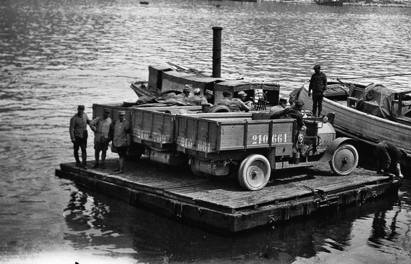

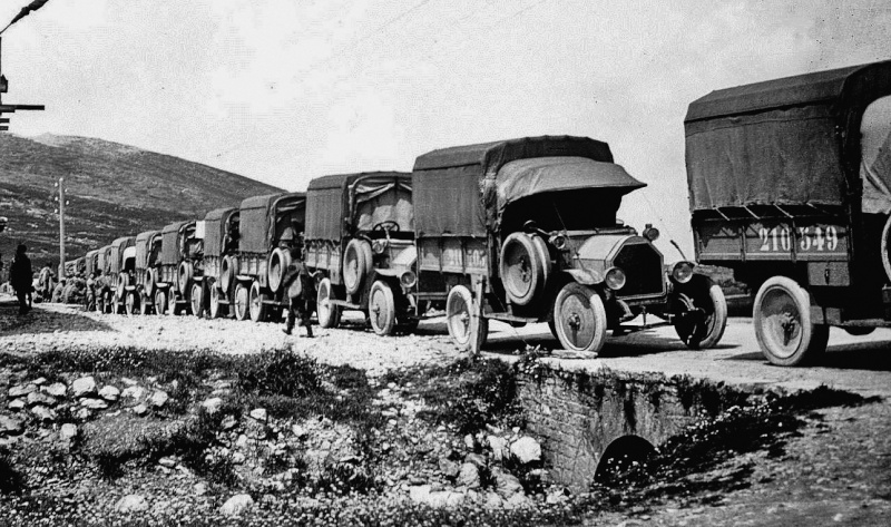

Nous sommes début 1918 à Santi Quaranta (auj. Sarandë)– Albanie. Camionnettes Fiat 15 ter affectées à l’Armée d’Orient, a priori à la 122 DI° toujours a priori à la TM907 .
Comment interpréter les immatriculations 210 xxx de ces véhicules Fiat 15ter ?
Quelqu’un a-t-il des informations sur la TM907 qui entre début 1918 et août 1919 crapahutait entre Tarente et Constantinople ?
Merci beaucoup.
Patrick

Bonsoir Patrick,
Merci pour ces belles photos, le soleil d'Albanie a aidé à donner du contraste...
La tranche 210 001 - 215 000 a été attribuée à la fin de 1917 au C.A.M.A. de Lyon, c'est normal de trouver des numéros issus de celle-ci sur des camionnettes FIAT, puisque c'est ce C.A.M.A. qui réceptionnait les véhicules turinois. Je n'avais rien jusque-là dans le secteur 210 001 - 211 000, parfait.
C'est aussi la première fois que je vois des matricules du S.A. de l'Armée d'Orient, et en plus ceux-là sont d'une taille bien supérieure à l'ordinaire !
A l'opposé je ne peux rien vous apprendre sur la T.M. 907, je peux simplement signaler qu'une mise à jour récente d'un fil consacré à ce S.A. pages1418/forum-pages-histoire/autos-et ... 8183_1.htm indique bien son affectation à l'Armée d'Orient.

J'avais cru comprendre que les camionnettes Fiat du CAMA de Lyon faisaient parties de la série 160 xxx, mais cela devait être avant la fin 1917.
Donc la série 210 xxx est logique pour ces véhicules Fiat neufs début 1918.
Merci beaucoup pour vos précisions.
Quant à la TM907, je suis toujours preneur de toutes informations la concernant.
Patrick

Re: Immatriculations des véhicules militaires 1914-1918
Je manque de détails en ce qui concerne les véhicules ici photographiés.
Début 1918, ces véhicules réceptionnés, a priori, à Lyon, appartiennent à l’armée française et sont conduits par des militaires français.
Pour leur affectation, je n’ai qu’une seule certitude : à Salonique ces véhicules sont affectés à la TM 907. Avant et après, rien ne me permet de l’affirmer (mais probable), je n’ai pas réussi à trouver des journaux de marche le confirmant.
Si quelqu’un a des informations sur la TM 907, je suis preneur…
Vous me demandez le trajet emprunté par ces véhicules, faute de documents officiels, je ne connais que quelques points de passage (Toponymes d'époque):
Tarente, embarquement des véhicules et des personnels,vers le début d’année 1918.
Corfou (en bateau)
Santi Quaranta (débarquement)
Piroti
Yenedie Vardor
Salonique (Zeitenlick) jusqu’à novembre 1918
Drama
Gumuldjina
Cavalla
Makri
Constantinople , fin 1918 jusqu’à août 1919.
Remarque : en août 1919, c’est le chauffeur d’une des camionnettes Fiat 15 ter que nous suivons depuis Tarente qui rentre en France pour être démobilisé, je n’ai aucune information sur le sort des véhicules.
Si vous avez des informations confirmant ou complétant mes indications, je serai ravi de les recueillir.
Patrick
