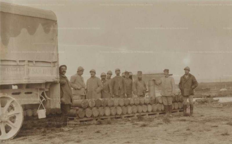

bonjour à tous,
agréablement surpris de retrouver ce fil aussi riche, après une absence prolongée...
Travaillant sur la collection barrucand, des archives de haute Savoie, et cherchant à déterminer l'affectation militaire de l'auteur des photos, je reste perplexe devant une inscription sur un camion : 1e S.A.M. 11 GeAL... kesako ? Serait-ce 1ere Section Auto Munition 11eme Génie Artillerie légère... (je cherche...)
photos reproduites ici avec l'aimable autorisation verbale des archives de Haute Savoie !

Dans la même série :
Parc à munition de Lemmes, à 100m de la voie sacrée, derrière Verdun (estimé fin juin 1916)
(notez le souci de camouflage de la toile du camion !)
Re: Immatriculations des véhicules militaires 1914-1918
Moi je dirais << 1ère section automobile de munitions du 116e d'artillerie lourde >>, mais je ne suis pas spécialiste...
Bonjour Jérôme,
Merci pour ces photos inédites.
Les deux numéros sont issus de la tranche 47 001 à 50 000, affectée au début de 1915 pour immatriculer les véhicules des sections livrées par le parc d'organisation de Versailles.
Avec son radiateur en dessous du pare-brise, la 49670 ressemble fort à une Renault. Comme Yv', je lirais plutôt 116e que 11Ge. Et, vu les obus derrière le 48545, je dirais bien S.A.M. = section d'artillerie - munitions (même si on parle d"habitude de SMA pour section de munitions d'artillerie). Mais la croix rouge sur la 49670 devient plus difficile à expliquer...
Thierry
BONJOUR,
Pour le camion 18545, les nervures sur chacun des rayons de roue arrière me font penser à Peugeot.
pour le véhicule 49670, ma logique serait de dire : au fur et à mesure des livraisons de camions 3,5 To. et 5 To., les "petits véhicules" utilitaires ont vu leur fonction changée : au départ de simple véhicule de transport léger ils seront devenus véhicule de transports de blessés. La couleur des numéros me paraît bien ternie avec "l'âge" alors que la peinture blanche de la croix rouge me paraît "éclatante".
A bientôt
Au plaisir
Dominique
Re,
pour la 49670 : la forme arrondie en haut de l'avant du radiateur me paraît plus bulbeuse que sur un renault et je pencherais pour un Clement-Bayard.
A+
Dominique
A+
Dominique
merci pour ces infos, j'aurai dit plutôt le N° 48545 pour le camion, mais c'est un détail. Il y a d'autres photos de rassemblement de camions, pour des réparation semble-t-il à chaque fois, et souvent des Renault à première vue. Et une petite camionnette Fiat à roue pleine aussi.
Ca a l'air d'être le 116e d'artillerie lourde. Je ne sais pas à quelle date il se trouvait à Verdun, mais vu la taille des tas de dragées stockées sur les photos prises le même jour, je pencherai pour le mois de mars 1916. Comme l'auteur des photo est resté sur zone jusqu'en novembre au moins, on peut effectivement penser que les camions affectés au transport de munitions en mars aient pu être réaffectés aux ambulances à partir de juin ou juillet. Bien vu !
du coup, cela attire d'autres interrogations... au vu du numéro de cette voiture, est-il possible que les numéros des véhicules aient été attribués à Versailles selon la section auto, et non selon la typologie des véhicules... ainsi pourrait-on penser que l'auto qui ouvrait un convoi (une section, un groupe ou un groupement ?) puisse récupérer un numéro qui serait dans la même série que les numéros des camions qui la suivaient ? trop tordu ? certes, je n'ai pas la preuve formelle entre cette photo de voiture et les autres photos de camions, mais la répétition de la vue d'une auto et le fait que l'auteur des photos ait pu voyager aussi facilement d'un point à l'autre de l'arrière front laisse suggérer une facilité de déplacement (était-il conducteur auto ? dans la section en question comme le laisse suggérer une légende ?).
