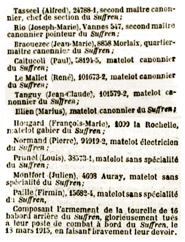

SUFFREN ― Cuirassé d’escadre (1903~1916).
Distinctions honorifiques posthumes conférées à la suite
de l'engagement du 18 mars 1915
[Bombardement de Tchanak, lors de l’opération des Dardanelles]
Inscriptions au tableau spécial de la Médaille militaire
□ Par arrêté du Ministre de la Marine en date du 10 juillet 1919 (J.O. 13 juill. 1919, p. 7.270 et 7.271), furent inscrits à titre posthume au tableau spécial de la Médaille militaire les officiers mariniers et ma-rins dont les noms suivent, qui composaient l’armement de la tourelle de 16 bâbord arrière, tués à leur poste de combat lors de l’engagement du 18 mars 1915 :

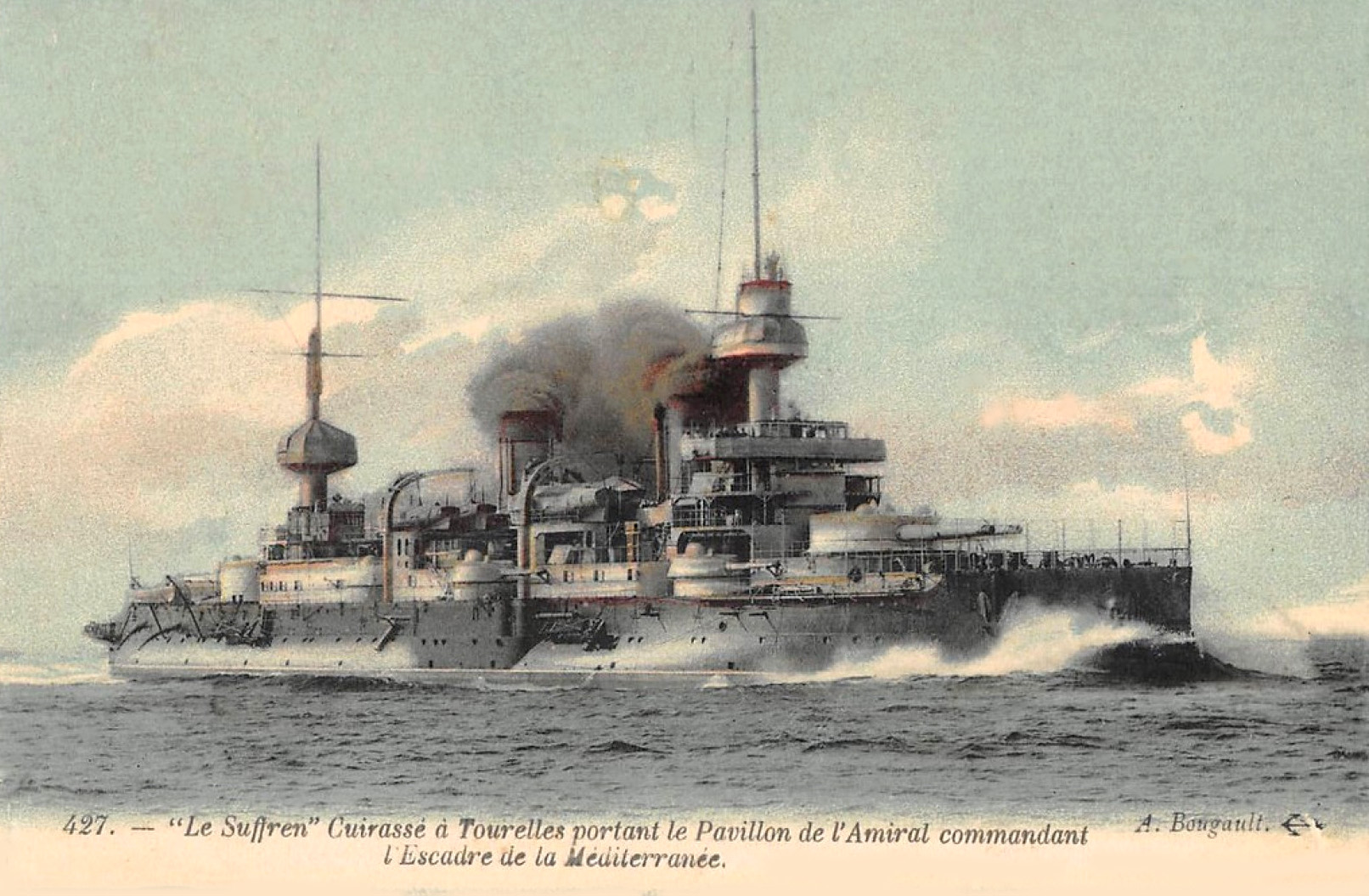

Je pense que c'est ce navire (mais j'ai un doute)![]()
A bientot

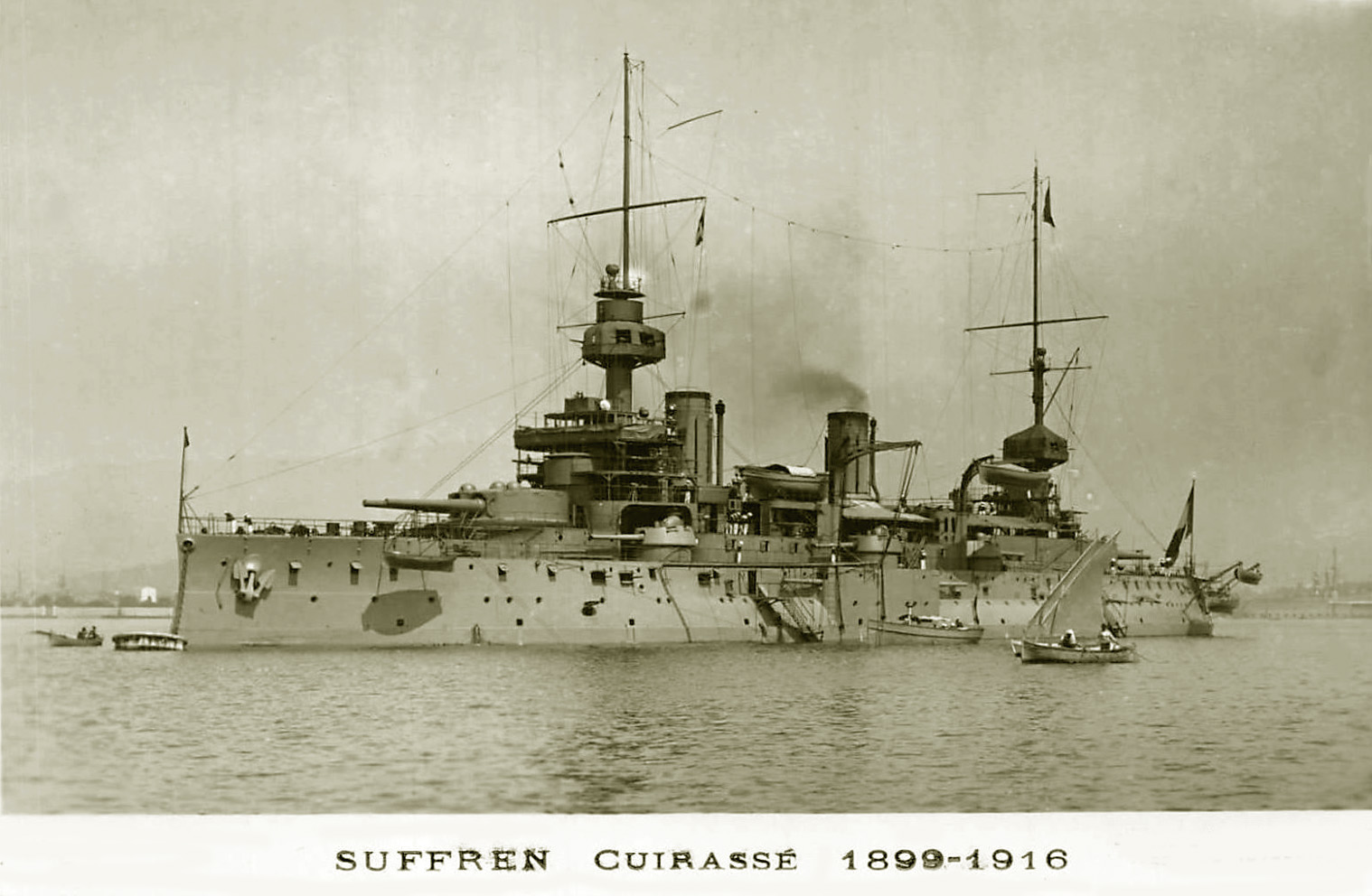

La photo disparue :

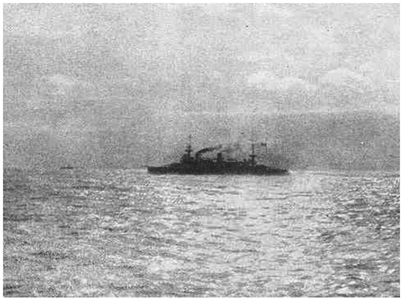

Re: SUFFREN — Cuirassé
Ce cliché de 1916 est parait il le dernier pris avant son torpillage.
