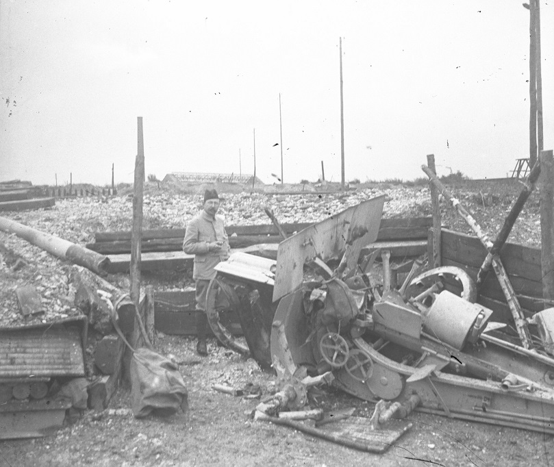

Voici une photographie montrant les vestiges d'un canon de 105 L modèle 1913 après un éclatement dans l'âme de la pièce. Cet accident est survenu à Carency (Pas de Calais) en 1915:
Carency 105 mle 1913 éclaté.jpg (199.88 Kio) Consulté 510 fois
Le Corps arrière du tube a disparu, seul le bloc arrière de culasse a gardé son homogénéité, le tube a été projeté sur la banquette de la position de tir, les roues ont été arrachées de l'affût.
