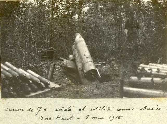

Cher Guy François, dans votre dernière intervention vous faisiez allusion à deux canons tronqués, Il se trouve que j'ai recherché dans ma documentation car je me rappelais avoir deja vu un canon tronque de 75, la photo provient d'un album d'un médecin du 91ème RI dont j'ai récupéré les scans des photos .
Il me semble de mémoire que j'ai obtenu ces copies d'un ami qui lors de son temps libre (en service) farfouillait dans de fond de reserve d'un musée où ces photos se délitaient tranquillement. Sans que l'album ait ete "enregistré" qui sait il a peut etre depuis disparu...
si ce n'est pas le cas et qu'elles proviennent d'un membre de ce forum je le prie de bien vouloir m'excuser
photo 71.jpg (44.51 Kio) Consulté 5253 fois
Cette photo prise le 8 mai au "bois haut" donc dans le même secteur (les éparges) que celui où le JMO du 17 RAC faisait mention d'un canon raccourci utilisé le 25 mai, celui ci est pris en photo le 8 mai il semble quasiment y avoir unite de lieu et d'action
Par contre l'affut semble encore plus curieux, si il s'agit bien d'un canon raccourci utilisé réellement, mais je vois mal un medecin lieutenant inventer une telle "histoire", d'autant que ce "canon" est entouré d'obus de 75... Le fut me semble "ficelé" sur un "affut" plus que de fortune, j'aurai tendance à croire que le recul lors du tir desagregerait tout, mais avec une charge faible donc faible distance? Mais la photo étant prise exactement à l'époque du test du canon tronqué et de surplus dans la m^me aire géographique?
nul doute qu'elle interessera Guy Francois
Je n'ai pas de meilleure résolution pour l'image, si elle vient bien de ce musée, ce serait coherent car la résolution des scannersde "l'administration" de l'époque ne brillaient pas par des performances remarquables
Pierre

Merci, Pierre, pour ce magnifique document qui montre sans aucun doute un "75 tronqué" en service dans le secteur des Eparges.
Le lieutenant-colonel Gascouin évoque en effet deux canons tronqués.
Ce dernier matériel semble incroyablement simple pour ne pas dire simpliste. Si l'engin illustré au début de ce sujet est assez fruste, il bénéficie tout de même d'un affût avec frein grossier et les tourillons permettent un pointage vertical aisé. Ici, le matériel semble simplement agrafé sommairement à un tronc d'arbre, calé dans un simple trou et on ne distingue aucun système de frein.
Le pointage vertical doit être réalisé par déplacement de cales. Il apparaît que seule la masse totale de l'engin, alliée à l'emploi d'une faible charge propulsive, puisse empêcher l'ensemble de "sauter comme un cabri" lors du tir.
On comprend mieux les réticences des unités d'infanterie voisines à la vue de ce matériel primitif.
