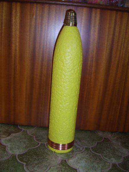

Bonsoir Cyril,Florian,
J'ai un obus,mais il messure 95mm avec une longueur de 42Omm avec l'oeil de 30mm,ceinture de 25mm avec deux reinures.
Est ce un obus de 90mm ou est ce que il est pour un canon de 95mm?
Amicalement,FrancoisImage
L'obus montré est inerte

je pense a un obus de 95mm.

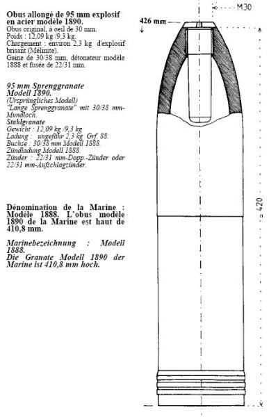

Bonsoir François,
Obus de 95 mm explosif en acier modèle 1890.
Obus original, à oeil de 30 mm.
Poids : 12,09 kg /9,3 kg.
Chargement : environ 2,3 kg d'explosif brisant (Mélinite).
Gaine de 30/38 mm, détonateur modèle 1888 et fusée de 22/31 mm.

TURPINITE
Messages : 4051
Localisation : France
Re: obus de 90
Message par TURPINITE »
le modèle 1914 est à oeil de 36,1 mm et non pas 30 mm.
Moi, j'ai cela pour le 95 mm Mle 1890.
Florian
Messages : 7200
Re: obus de 90
Dans la note du ministère de l'armement, édition du 6 octobre 1915:
Obus de 95 mm:
-obus allongé en acier Mle 1890 (oeil de 30 mm): longueur 420 mm.
-obus allongé en acier Mle 1890 (oeil de 36 mm): longueur 411 mm.
-obus allongé en acier Mle 1914 (oeil de 36 mm): longueur 411 mm.
