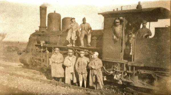

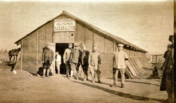

Je rentre de vacances ce qui explique mon silence.
Voici quelques photos prises en Salonique par mon grand père
Merci Armand, j'irai consulter les liens que vous m'avez faits parvenir.
MArie-Pierre
