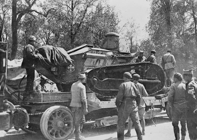

Un char Français Renault FT, chargé sur un camion à Epernay, le 18 juin 1918.
Un char Français Renault FT, nommé Manoeuvre, chargé sur un camion à Epernay, le 18 juin 1918..jpg
Un char Français Renault FT, nommé Manoeuvre, chargé sur un camion à Epernay, le 18 juin 1918..jpg (107.68 Kio) Consulté 3972 fois

Le FT est en rélité transporté sur une remorque La Buire immatriculée 211036, tractée par ce que je crois être un tracteur Knox.

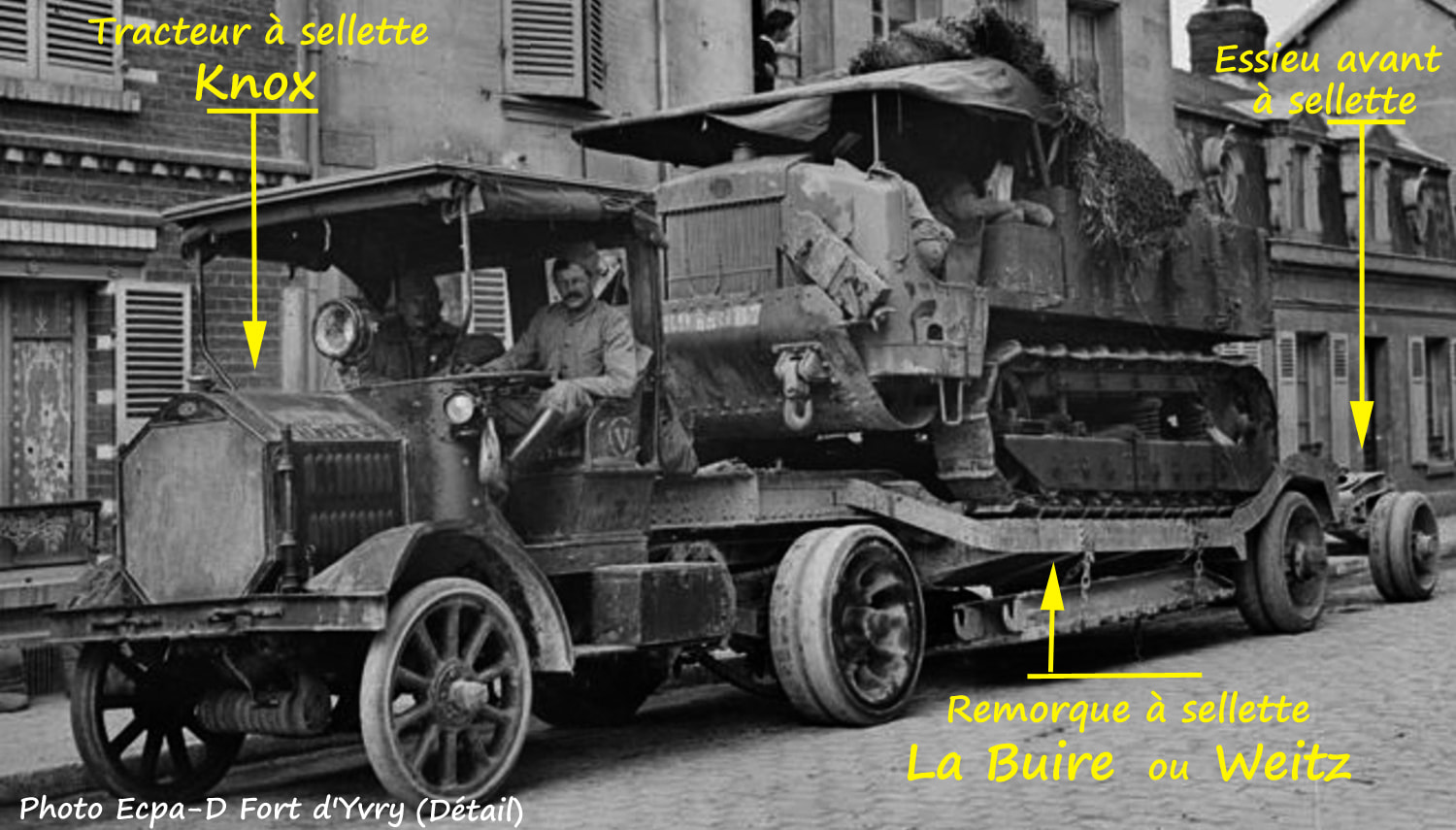

Bonjour Laurent,
Il s'agit effectivement bien d'un tracteur à sellette Knox et d'une remorque à essieu avant à sellette, de type la Buire (ou Weitz).
Dans le cas d'un attelage direct, de cette remorque à un tracteur à sellette, l'essieu avant de la remorque était tracté à l'arrière de la remorque.
AS xx - Knox et remorque La Buire (01)-min.jpg (234.26 Kio) Consulté 3862 fois
En cas de panne du tracteur, cette remorque porte-char, était ré-équipée de son essieu avant à sellette, et pouvait alors être tractée par un camion standard (sans sellette) de puissance équivalente.
Concernant la photo, il s'agit des Renault FT de la compagnie AS 312 (4° BCL du 502° RAS) débarquant au Bois de la Grande Fosse (Nord/Ouest de saint Martin d'Ablois) le 18 Juillet 1918.
Photo militaire de la SPCA. L'original, moins recadré, permet de mieux voir le tracteur Knox.
La légende en presse était délibéremment erronée pour la conservation du secret.
