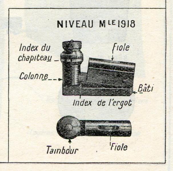

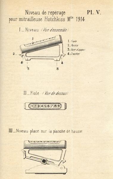

Les niveaux employés pour le tir indirect des mitrailleuses:
Le niveau 1916 s'installe sur la planche de hausse de la mitrailleuse (2 modèles, un pour mitrailleuse Mle 1907T et un pour mitrailleuse Hotchkiss, ne différent que pour le dispositif d'installation sur la hausse).
Niveau de mitrailleuse modèle 1918.

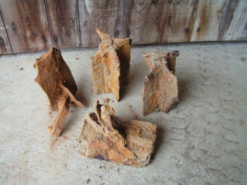

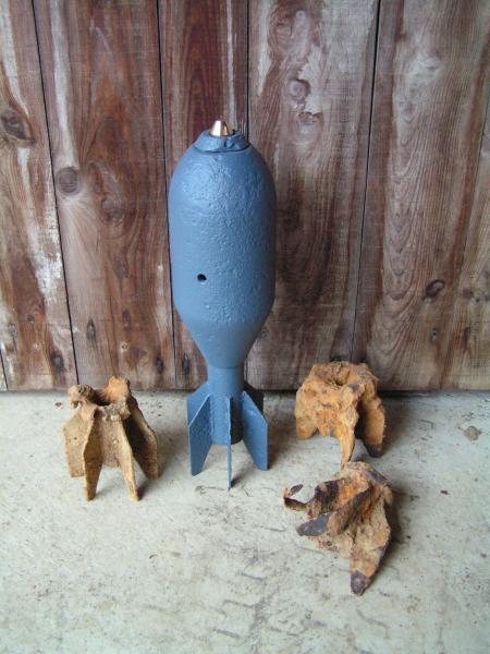

Ci-joints 3 clichés d'éléments de "crapouillots" récupérés sur le terrain après la dépollution du site par les
démineurs de la sécurité civile.
Le premier montre des empennages de bombe de 150mm Fabry, le projectile intact (et inerte, la fusée est une repro à l'échelle) a été trouvé
il y a une vingtaine d'années dans une cave du village de Carspach.
Le deuxième montre un éclat que je suppose, vu la forme et le rayon mesuré, provenir d'une bombe de 240 ? Il provient des abords de l'ouvrage
Bulgare.
Le dernier cliché montre des empennages dont j'ignore l'appartenance. Il sont constitués de tôles de 3mm soudées en croix de 140 mm de large et environ
240 mm de haut ?
Pour terminer je précise qu'énormément d'ailettes de bombes de 58 ont été mises à jour 2kms plus au nord dans le secteur du Schoenholz, là où les tranchées de
premières lignes n'étaient éloignées parfois que de quelques dizaines de mètres, ce qui n'était pas le cas du secteur en question.
Sincères salutations
Serge RENGERImageImageImage

Il y a déjà une certitude, la bombe de 150T "Fabry" date au plus tôt de l'été 1918 car ce mortier de tranchée n'est apparu pour la première fois sur le front qu'en juillet 1918 en Champagne.Il a certainement été tiré lors des bombardements effectués en septembre 1918, en tout cas, il n'a pas de rapport avec les opérations de mars 1918 au Saillant de Carspach et à l'Ouvrage Bulgare.
