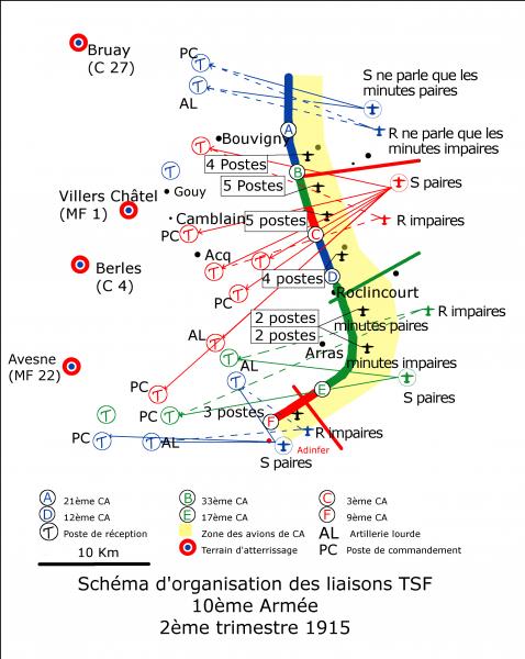

Pour compléter voici le schéma de l'organisation des réglages à la 10ème armée au 2ème trimestre 1915.
Les longueurs d'onde utilisées sont 150 et 250 mètres environ, obtenus en déroulant respectivement 50 et 80 mètres d'antenne.
Pour éviter la superposition des émissions de deux avions voisins appelés à travailler simultanément, on répartit leurs émissions sur les minutes paires et impaires de deux montres synchronisées entre elles.
En combinant ces deux critères (longueur d'onde et temps d'émission) ont peut faire travailler en simultané 4 à 6 avions répartis à raison d'un tous les 5 à 6 kilomètres.

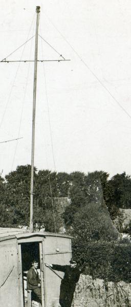

Voici une vue de l'antenne du wagon-agrès du 1er Groupe autonome de 19 cm.
Sur cette photographie du printemps 1915, on distingue l'opérateur radio et un marin car le 1er Groupe de 19 cm était armé par des canonniers-marins, à l'exception du Commandant de Groupe, appartenant à "l'artillerie de terre", et de rares spécialistes.
C'est depuis ce wagon-agrès que sont reçues les liaisons air-sol de réglage et de contrôle des tirs.
L'antenne du wagon-agrès du 1er Groupe autonome de 19 cm de l'A.L.V.F.
