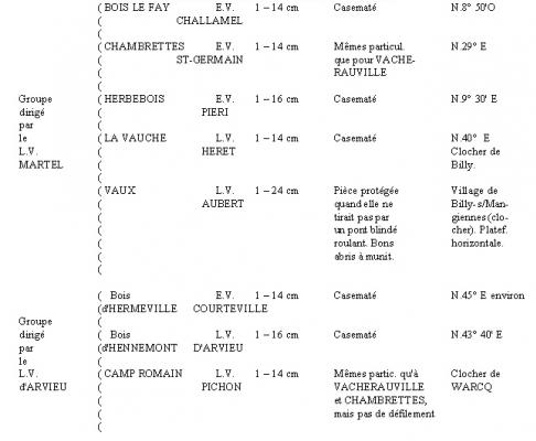

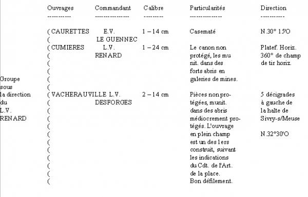

Les emplacements des ouvrages armés de pièces servies par le personnel Canonnier-Marin au nord et à l'est de Verdun ainsi que leurs observatoires sont énumérés ci-après de l'ouest à l'est.
Trois autres 14 cm casematés défendent la région tout au sud de Verdun, l'un près des Eparges, l'autre près de Troyon, le dernier sur la rive gauche de la Meuse un peu au sud de Troyon ont exécuté des tirs mais sans être véritablement engagés dans l'action qui se passait au nord de Verdun.
- Observatoire à :
La côte de l'Oie (rive gauche)
Cote 344 (entre Samogneux et Beaumont)
Soumazannes
Caurières
Hardaumont (nord de Vaux)
Les Hures
Aulnois
Moulainville
Les Bluses.

3 objectifs au moins sont assignés à chaque ouvrage. Le 24 cm de Vaux tire sur Romagne, le 380 de la ferme Sorel et le 240 du bois d'Hingry.
Les Chambrettes arrosent les villages de Romagne et Loisou contrebattent le 240 du bois des Merles ; enfin le Lieutenant de Vaisseau MARTEL ayant saisi les indications radiotélégraphiques données par un avion, peut à un moment les utiliser pour contrebattre efficacement une batterie en action.
La Vauche tire sur Billy, Mangiennes et Romagne.
Bois le Fay tire sur Puvillers, Vittarville et Damvillers où son tir fait sauter un dépôt de munitions.
VACHERAUVILLE tire sur la gare de VILOSNES, les villages de DAMEVOUX, ETRAYE, SIVRY-sur-MEUSE.
HERBEBOIS sur le 380 du bois de WARPHEMOUT et sur LOISOU.
Le groupe de CUMIERES ne sera pas tout d'abord mis en action, l'action ne se passant encore que sur la rive droite. HERMEVILLE reçoit le premier jour l'ordre de tirer sur BAROMONT. Tous les tirs du groupe du Lieutenant de Vaisseau MARTEL sont exécutés sous un bombardement intense, surtout à BOIS le FAY, HERBEBOIS où l'ennemi envoie du 305 par 4 coups à la fois, à VAUX, qu'il salue de 2 coups de 420 entre autres gros projectiles et où il prodigue les gaz suffocants et lacrimogènes.

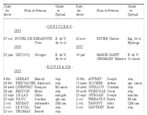

Que l'on veuille bien m'excuser de sauter quelques chapitres, j'étais impatient de donner cette liste des canonniers marins morts pour la France ! La liste des blessés devrait suivre...
(Désolé pour la qualité des tableaux, je ne suis pas un pro des images. De plus, je viens de me rendre compte qu'il manque une lettre au 1er nom de l'année 1916, pas le courage de recommencer maintenant :whistle: )
XXIV LISTE NOMINATIVE DES OFFICIERS ET MARINS
"MORTS POUR LA FRANCE"
au cours des opérations de Guerre depuis la formation du Corps
(29 août 1914)
En guise d'illustration, je me permets d'insérer la fiche du premier canonnier marin MPLF (toute information sur son lieu de décès est la bienvenue) :
Edit : c'est avec plaisir que j'édite ce message pour ajouter un canonnier marin mort pour la France, qui m'a été signalé par Louis (breizh820). Merci à lui.
Stanislas BIZIEN, matelot de 1ère classe dans la 1ère Batterie fluviale, décédé le 4/9/1916.
Voici sa fiche MdH : http://www.memoiredeshommes.sga.defense ... 3898281431

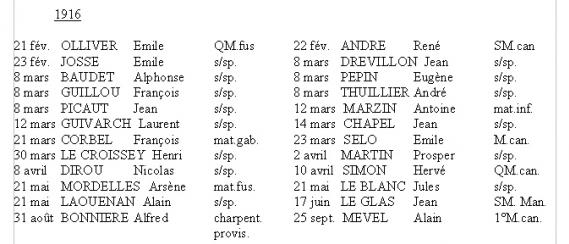

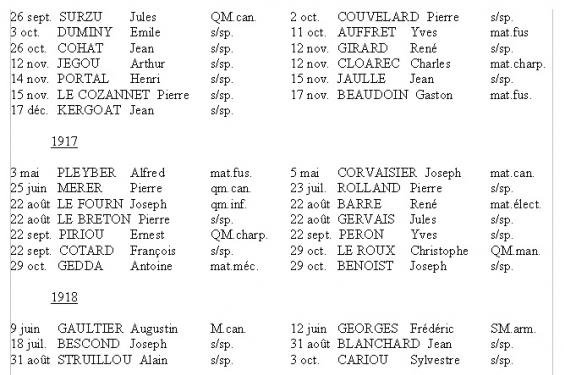

Voici (enfin) la suite avec les blessés ! Je reviens au "mode texte" qui est plus lisible et surtout qui permet d'effectuer une recherche dans le texte.
Il me reste les années 1917 et 1918 à transcrire (plus qu'une bonne centaine de noms...).
LISTE NOMINATIVE DES OFFICIERS ET MARINS BLESSES
au cours des Opérations de Guerre depuis la Formation du Corps
(29 août 1914)
