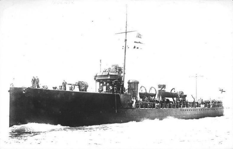

Le HMS Phoenix était un destroyer du type I ou Acheron entré en service en 1911 de 750 tonnes donc assez ancien et petit construit chez Vickers à Barrow; il devait lui aussi etre torpillé par un U-boot mais en Adriatique en 1918.
Ci dessous photo du HMS Phoenix (la cheminée avant a été surelevée pendant la guerre)

d'apres le site U- Boat net, le destroyer HMS Phoenix a été coulé par le sous -marin autrichien U27 dans le détroit d'Otrante, le 14 mai 1918.
