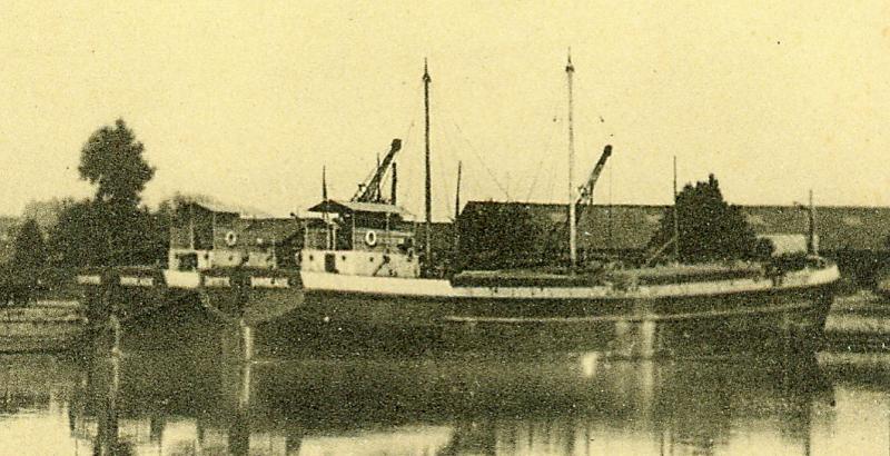

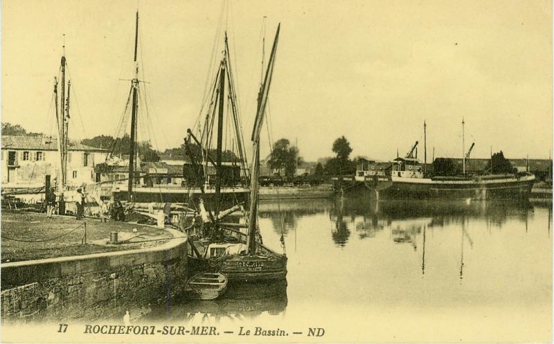

Une carte postale de Rochefort montrant deux chalands de Bordeaux. Le dernier lettre du nom du bateau en arrière-plan est trés probablement un R, peut-être c'est "L'Alligator".
Il y existe une photo prise à Bordeaux en 1941 avec deux de ces chalands, malheureusement sans autres informations.

kgvm a écrit : lun. août 03, 2015 1:22 pm Une carte postale de Rochefort montrant deux chalands de Bordeaux. Le dernier lettre du nom du bateau en arrière-plan est trés probablement un R, peut-être c'est "L'Alligator".
J'ai fait une petit peu d'investigation. En Rochefort, sur la chantier de Ozenfant et Brassart, seulement les deux alleges "Ecrevisse" et "Crevette" a ete construit. Donc, c'est les deux sur la photo.
https://archiwebture.citedelarchitectur ... objet-9258
