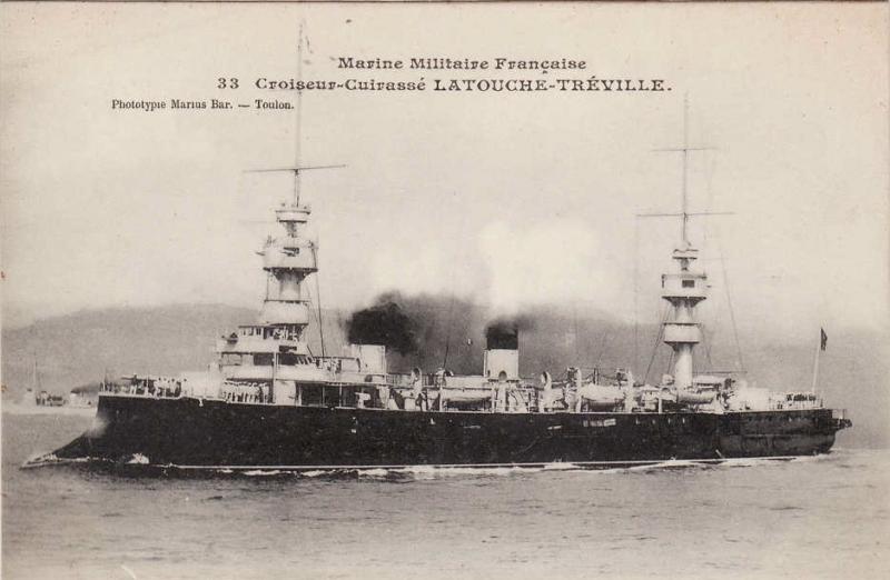

Re: LATOUCHE-TREVILLE - Croiseur
Une vue du "LATOUCHE-TRÉVILLE".
Cordialement. Malou
