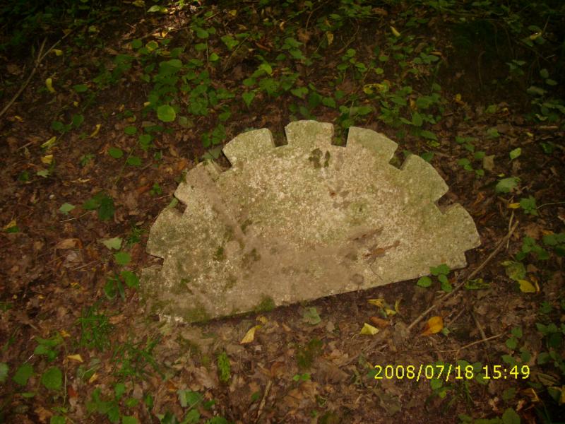

Sans vouloir abuser auriez-vous une idée sur ce morceau de béton ?

Encore merci Emmanuel pour toutes ces explications !
mesimages/7872/DSCI0157.jpg
Il s'agit du "toit" d'un observatoire ou d'un poste optique allemand bâti en parpaings préfabriqué. Le toit complet se compose d'une autre pièce demi-circulaire percée d'un trou dans lequel devait passer un périscope. Plusieurs exemplaires de ce type d'observatoire existent dans le secteur de Verdun. J'imagine que Guillaume ou Manu pourront en dire plus...
Bonne soirée

En effet, il s'agit d'une pièce de toit qui faisait partie des différents éléments préfabriqués prévus pour réaliser la totalité d'un modèle précis d'ouvrage, en l'occurrence un petit poste d'observation de première position. Son plan était circulaire à monter avec le modèle de bloc triangulaire. Un chapeau de béton était coulé sur les demi-cercle. L'ouvrage pouvait être réalisé sans matériau de coffrage supplémentaire. Le troisième élément qui fonctionne avec le demi-cercle assure la fonction de coffrage par cerclage de petites parois posées en bordure du toit. Ce système cohérent était novateur dans l'art militaire de la fortification de campagne (elle existait déjà avant guerre dans la fortification permanente allemande).
