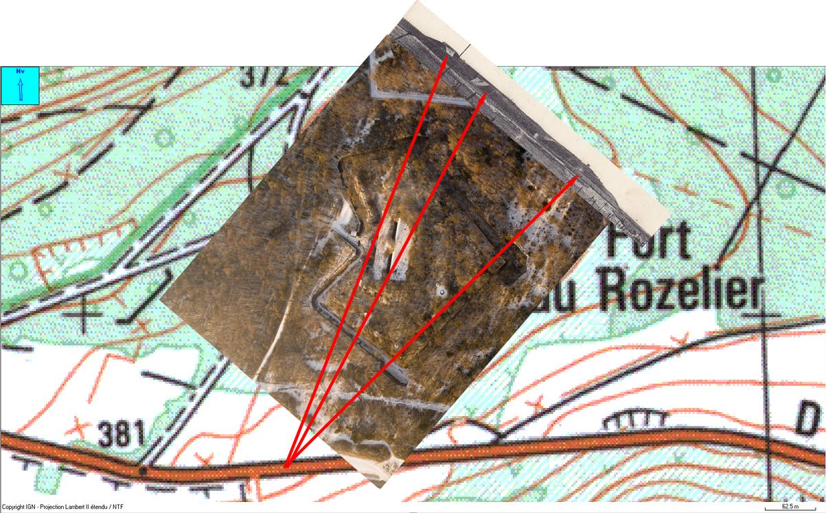

Et donc en vue de dessus, sur ton plan, le photographe serait où?
Cyril
Cyril
- laurent gosset
- Messages : 351
- Inscription : jeu. oct. 13, 2005 2:00 am
Re: quel est ce fort
Bonsoir à tous et à toutes.
Bonsoir Cyril.
Pour moi le photographe devait se trouver sur la D 903, au environ du point 381, près de l'entrée de la route qui mène au fort.
C'est bien sur mon avis, mais je suis disposé à étudier tout autre possibilité qui pourrait correspondre à la photo de Marc.
Laurent
Bonsoir Cyril.
Laurent

Bonjour Laurent, bonjour à tous
Je dois dire qu'avant d'avoir vu ton petit montage, Laurent, je n'avais aucune idée de quel fort il pouvait s'agir.
Mais trouvant tes arguments convainquant, je me suis aussi lancé dans le montage photo.
J'ai d'abord superposé la photo de Jean-Luc avec la carte IGN, puis j'ai ensuite projeté les différents points de repère sur le profil en N/B du fort mystère en me positionnant comme tu le suggérais sur la D903
Et voilà le résultat
Pascal
Pascal
Bonsoir Pascal.
Super le montage, tu as réussi à faire ce que je voulais!!
A priori cela a l'air de bien coïncider!
A défaut d'autres arguments, le fort de la carte de Marc serait donc le fort du Rozelier!
Cette "chasse" m'a bien plus, j'en referais bien une !!
Mais bon sorti de Verdun, je ne serais pas très efficace.
Laurent
Bonsoir Pascal.
Laurent
