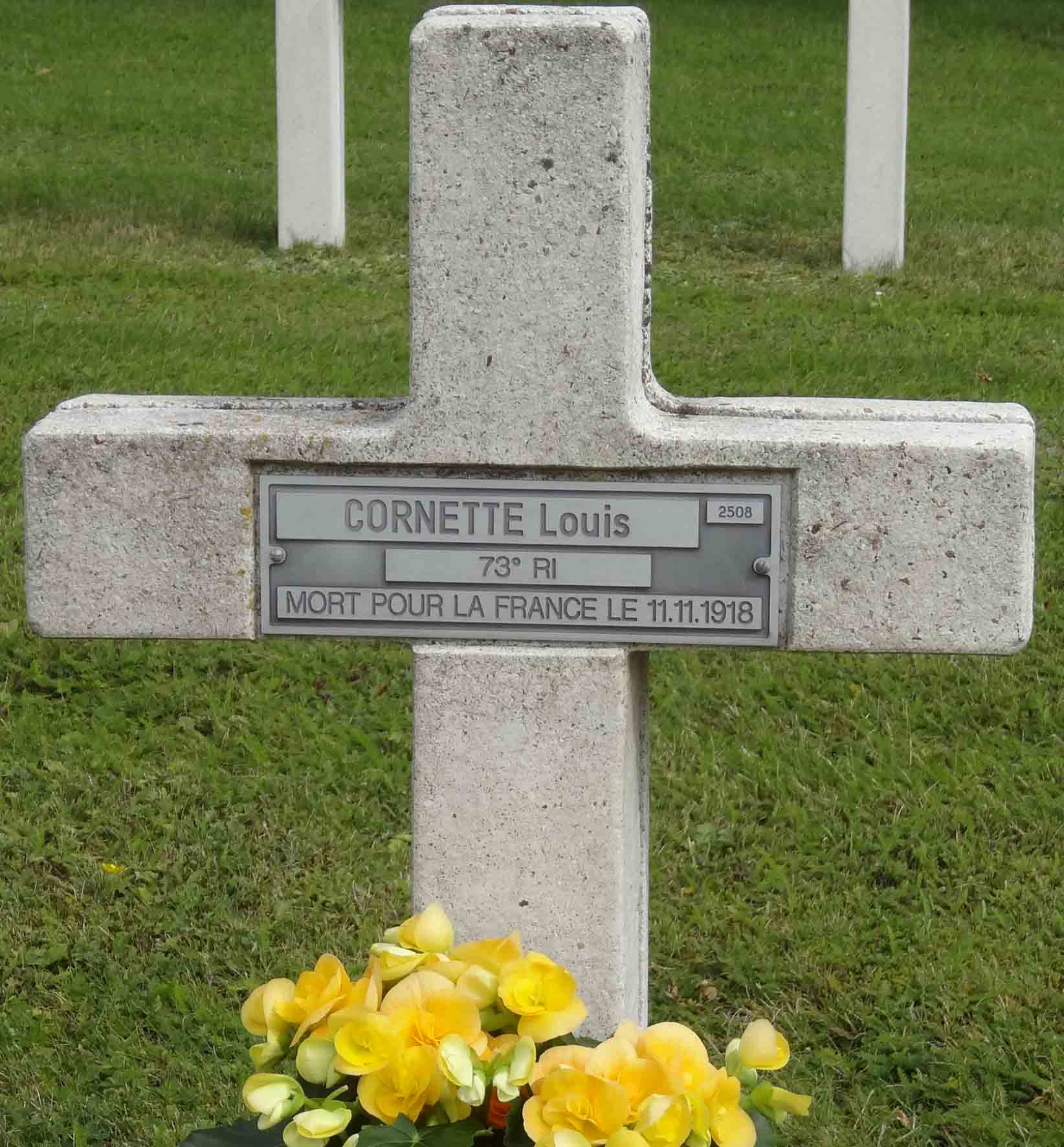

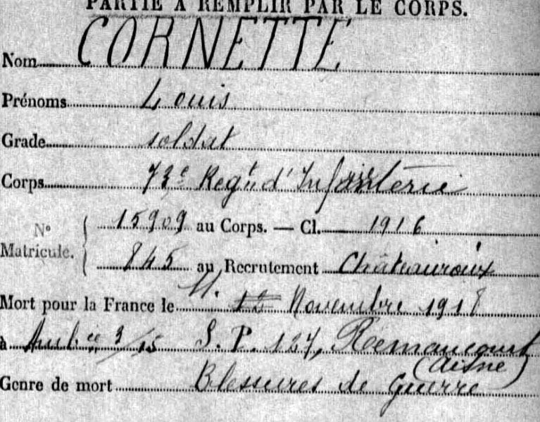

Je vous joins une photo perso et la fiche correspondante.
Cordialement, Hervé.
La pièce jointe « fichec.jpg » n’est plus disponible
Le 16e BCP
HT62
Messages : 5260
Re: Les pertes françaises du 11 novembre 1918
Message par HT62 »
N'arrivant pas à insérer 2 images dans le même message...
cornette c.jpg (184.18 Kio) Consulté 3477 fois
