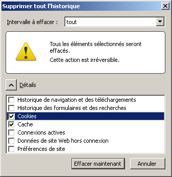

Je vois le message ci-dessus, vous pouvez supprimer les cookies sans problème, ça s'accumule ces tits machins là, mais gardez vos mots de passe enregistrés (à part), le cookie ne sert qu''à dire " je ne lui redemande pas ( aujourd'hui, ou tant que je suis actif)"
Image mais là encore, ça relève de "claquer la portière" ... quoique ....
