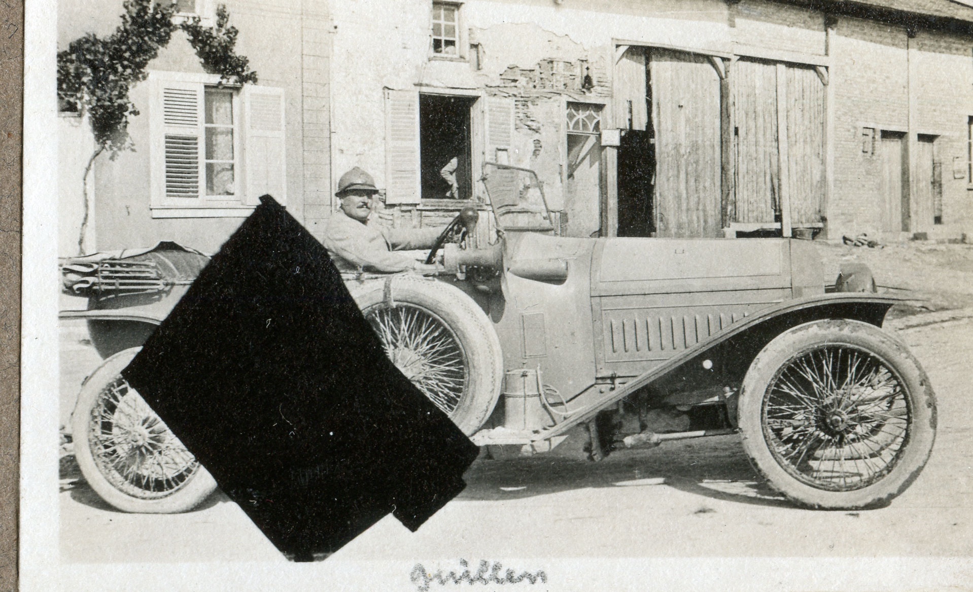

Enfin, Panhard me va bien pour la 49277, il y a par exemple page 65 de GBM 95 une Panhard avec un capot abaissé et une nervure sur le dessus qui ressemble fort au nôtre.
Je termine en proposant une photo en mauvais état encore, et sans numéro, mais qui semble avoir aussi un capot caractéristique.

Je me rends compte de ce que nous avons épuisé le stock, je n'ai plus rien à proposer. Merci à chacun pour ses contributions.
Sur 11 photos, 9 véhicules ont été identifiés, certains peut-être pas formellement, mais avec autant de garanties que possible.
Pour ne rien laisser au hasard, je propose une nouvelle fois les photos des deux véhicules qui restent orphelins, on ne sait jamais.
Une dernière question : parmi toutes ces automobiles, fixées sur la gélatine en avril 1915, lesquelles pourraient ne pas provenir de la réquisition, mais des premières commandes "tourisme " de guerre ?

Après un week-end ensoleillé au volant d'une de mes Dion Bouton, je reviens et je vois qu'il y a eu 2 ou 3 posts. Et surtout qu'on arrive au bout!
Pour ta dernière question : il n'y a aucun véhicule de commande de guerre. Ce sont TOUS des véhicules réquisitionnés surtout en avril 1915.
Comme je l'ai dit précédemment, on commencera à voir des véhicules sur commande du ministère de la Guerre qu'en 1917. Et encore, ce sera plus du reconditionnement que des véhicules 100% neufs.

Dominique, je peux partager ton avis, quant au fait qu'aucun véhicule de cette série de photos ne provienne de commandes de guerre.
A l'opposé, je ne peux pas être d'accord quand tu affirmes qu'aucune commande de véhicules de tourisme, de la part de l'armée, n'est intervenue avant 1917. Pour les "tourisme" autant que pour les camions, les armées avaient besoin de matériels neufs et unifiés, pour la fiabilité et pour l'optimisation de l'entretien. Pour ne parler que des constructeurs majeurs, Panhard, Peugeot et Renault ont livré des "tourisme" dans des quantités importantes aux armées, dès 1915. La réquisition, passé le début ou la mi-1915, était incapable de fournir des véhicules très récents et la réquisition conduit par nature (à moins que l'on ne mette en place de mécanisme de prime, ce qui n'était pas le cas pour les "tourisme") à disposer d'une - trop - grande variété de marques et de modèles.
