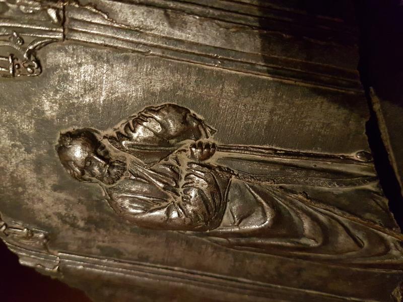

Re: Un morceau de cloche de Reims
L'aspect argenté de ce fragment n'est pas une caractéristique de cette cloche rémoise mais une composante intrinsèque de ces cloches dont le métal dont l'alliage comporte un fort taux d'étain parait argenté.
Les monnaies révolutionnaires frappées de ce métal (autre temps, autres moeurs...) peuvent paraître argentées alors que frappées en "métal de cloche".
Aussi, je ne crois pas que l"éclat" du métal ne permette quelconque identification de cette cloche.
Peut-être par le personnage (St.....)
Thibaut
L'aspect du bronze non mais l'étude stylistique permet de dater la cloche du XIXème sans aucun doute possible.
Richard
Merci beaucoup pour votre démarche et vos recherches!!
Je pense très sérieusement qu'il ne s'agit pas de la bonne piste :
A priori le Henri Vernet dont il est question sur le papier du morceau de cloche serai originaire de la Loire, ou de ses environs,
de plus je ne comprendrai pas la démarche d'avoir écrit "Reims", si cela provenait de Bazancourt.J'ai également cherché les représentations de Saint Rémi, il a toujours la tête, soit couverte d'une mitre, soit d'une auréole, ce qui n'est pas le cas sur le personnage du morceau de cloche.
Encore merci pour votre aide.
Bien amicalement
Emeric
bonjour,
je pense avoir trouvé grâce à un livre le Répertoire archéologique des paroisses d Reims de 1889 mais il me faut une précision quant à la représentation du personnage, s'appuie-t-il sur un canne ou est-ce simplement un pli du vêtement à gauche? J'ai encore deux , trois documents à consulter demain et je vous donne une réponse qui me parait être la bonne.
cdlt
Richard
Je me languis déjà de savoir ce que vous avez trouvé!!
Et vous en remercie d'avance!!
Le personnage tient clairement un bâton dans sa main qui remonte jusqu'à son épaule.
Encore merci pour vos recherches!!
Bien amicalement
Emeric
St Jacques ?
bonjour,
voilà les résultats de mes recherches sachant que le diamètre de la cloche serait pour moi une source de confirmation mais après lecture de différents documents cités plus haut et par recoupement des descriptions des cloches qui y sont faites il me semble que ce morceau provienne de la plus grosse cloche de l'église Saint-Jacques dont voici l'exposé fait dans le Répertoire Archéologique des Paroisses de Reims de 1889:
Diamètre 1,21m, double course de feuillage au sommet, au bas cordon de bâtons rompus, figure du Christ en Croix, de Saint Nicolas et de Saint Jacques dans des cartouches .
cette cloche a été fondue rn 1805 par Nicolas Cavillier à Carrepuis dans la Somme et se prénommait Henriette
C'est la seule cloche dont le morceau corresponde en tout point à une cloche ayant existée à Reims et ayant été détruite durant de la 1ereGM.
cdlt
Richard
