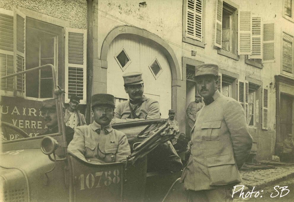

Voici un vehicule (mini-mini...) appartenant à la Cie 27/1 du Génie (11e Régiment) et photographié en octobre 1915 à Badonviller (54). La Capitaine Mathey, commandant cette Cie est l'officier assis au premier plan. A noter que cette compagnie est affectée à ce moment aux rameaux de mines du Chamois. Ces derniers seront transformés ensuite en postes d'écoutes.
Cordialement Sébastien

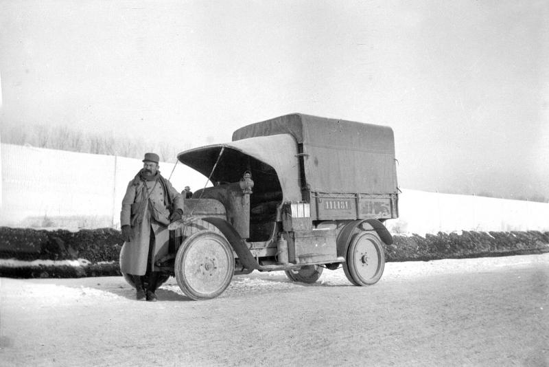

Un véhicule immatriculé 111 181 que je n'ai pas identifié.
La photo a été prise début 1917 vers Mourmelon le Grand
L'identification est-elle possible?
Le numéro d'immatriculation peut-il apporter des précisions?
Avec mes remerciements
Patrick
mihansoldtimer1
Messages : 219
Inscription : sam. janv. 07, 2012 1:00 am
Re: Immatriculations des véhicules militaires 1914-1918
Message par mihansoldtimer1 »
Peut-être un Berliet à confirmer, pour l'immatriculation 111181 l'origine est le CAMA de Lyon année probable 1916
