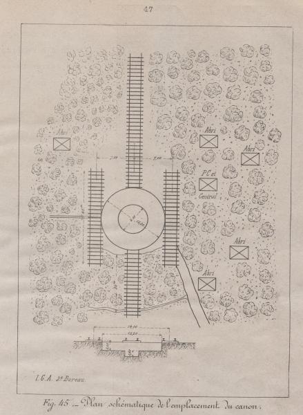

Voilà les dimensions de la plateforme de Beaumont-en-Beine sur ce schéma du lt-cl de Fossa, Chef de la Section d'études de camouflage, ("Etude spéciale des positions de Crépy et Beaumont d'où l'ennemi a tiré sur Paris" du 10 novembre 1918):

Je me rendrais sur le terrain lundi matin et vous tiendrait au courant.. Avec cette dernière image, je vais pouvoir comparer la circonférence de cette mare avec celui de la fosse du canon...

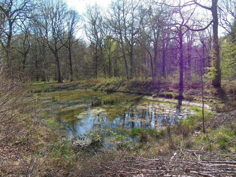

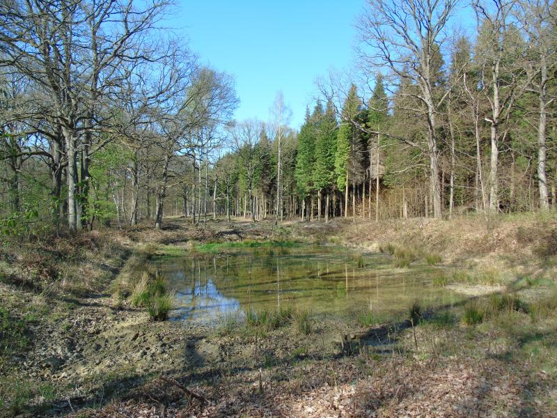

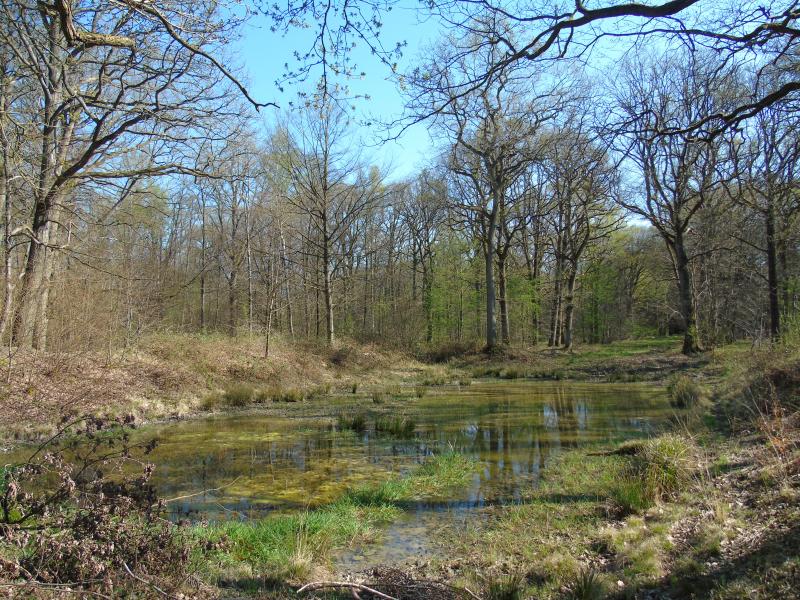

Bon... je n'ai pu attendre lundi... Profitant de l'arrêt de la pluie, je suis allé sur le site...
La mare se trouve exactement à l'endroit indiqué sur le plan directeur... Même endroit, même circonférence... je pense que l'on peut donc affirmer qu'il s'agit bien là de l'emplacement du canon "Parise Kanonen"...
Elle se situe dans une parcelle boisée de résineux, dans un endroit assez sombre et dense...
En outre, je pense avoir retrouvé également l'emplacement du faux site .
Merci infiniment à vous qui avez posté ces photos et cartes qui m'ont permis de trouver le site..
Emplacement du canon:
Emplacement supposé du faux site :

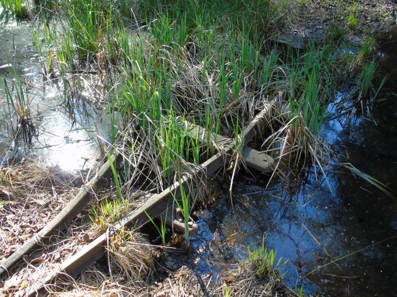

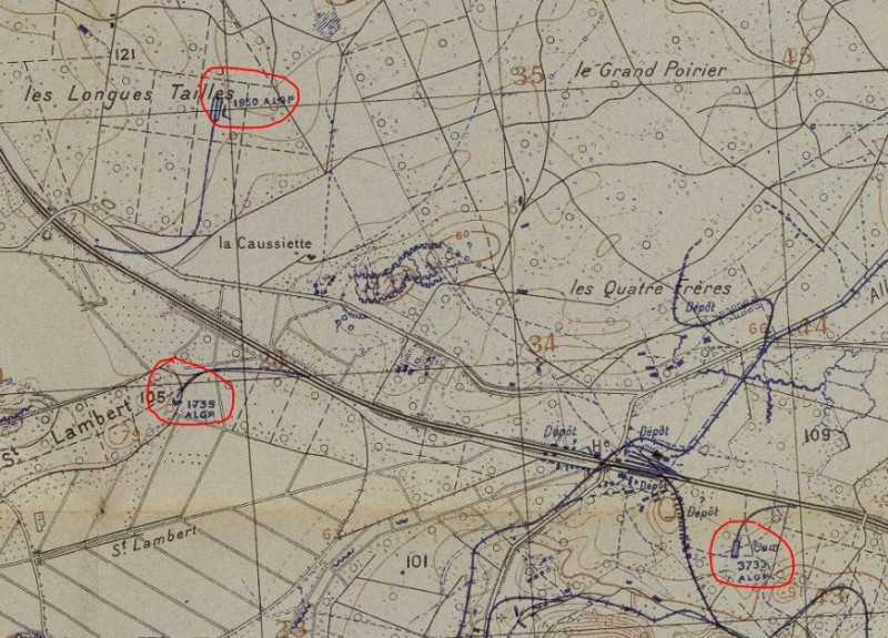

Avec du retard j'ai retrouvé et parcouru les trois positions des 24-cm SKL/40 "Theodor Karl" tirant en meme temps que les Pariser Kanonen, eux sur les lignes francaises comme indiquer par Guy Francois (ALVF) plus haut.
http://www.kaisersbunker.com/cc/cc12.htm
-Position du "Bois des Longues Tailles" (Monceau les Leups) une position de canon de marine de 24-cm SKL/40 "Theodor Karl" sur affût Bettungsschiessgerüst (fixe).
Au bout d'un large passage légèrement surélevé en cailloux ferroviaire ( ballast ) dans de grand sapins et partant de la voie ferrée "Laon - La Fère", une large surface terrassée grande comme un terrain de basket
Aussi quelques portions de rail Decauville plus loin

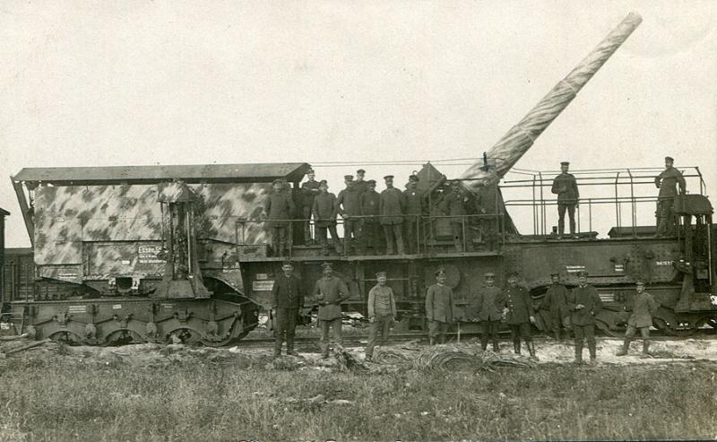

Merci pour ces photographies de l'emplacement du canon de 24 cm SKL/40 sur affût Bettungsschiessgerüst du Bois des Longues Tailles.

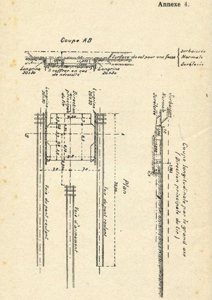

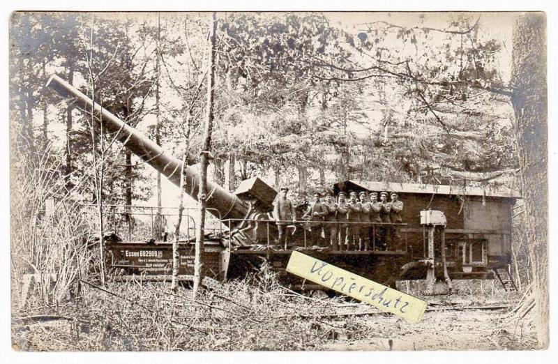

A noter que les deux photographies en tête du sujet montrent la version sur affût Eisenbahn und Bettungsschiessgerüst, le tube de canon est bien le même mais l'affût est différent.
La disposition de la plateforme de tir et des voies d'armement correspond bien au plan type joint concernant l'installation des pièces fixes de 24 cm SKL/40:
Fosse et disposition des voies nécessaires à l'armement d'un canon de 24 cm SKL/40 sur affût Bettungsschiessgerüst.
Source: Traduction française du Règlement allemand: "Schwerstes Flachfeuer" (Artillerie à Grande Puissance à tir tendu) de novembre 1917 (11e partie des "Prescriptions concernant la Guerre de position"). Edité par le G.Q.G français le 1er novembre 1918.
Pour illustrer le montage d'un canon de 24 cm SKL/40 "Theodor Karl" sur affût Bettungsschiessgerüst, voici une photographie d'un des tous premiers modèles de ce type, installé à Brusles à l'Est de Péronne dans la Somme à l'automne 1916:
24 cm SKL/40 "Theodor Karl" de Brusle (Somme) en 1916.
