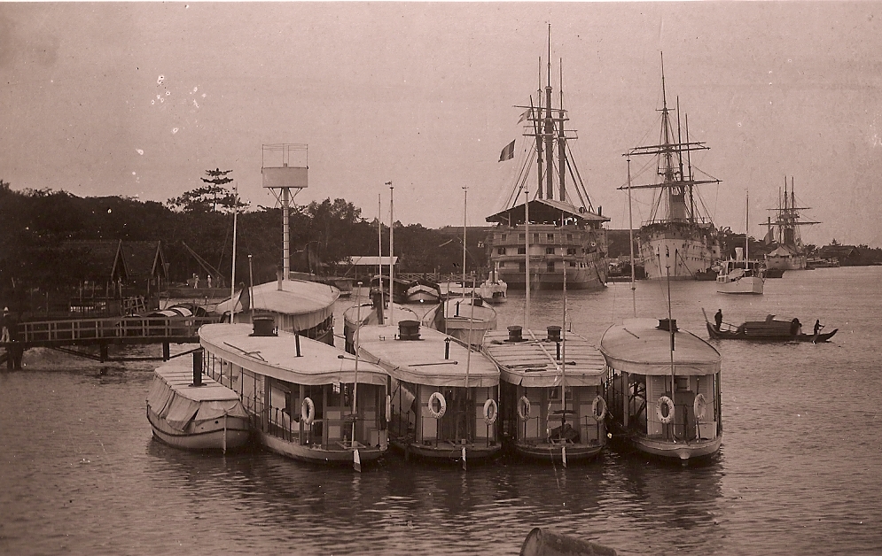

Ci dessous quelques photos de torpilleurs de Saigon:
1895 TORPILLEURS, LOIRE,VINH LONG à saigon.jpg (530.31 Kio) Consulté 1514 fois
Saigon en 1895, on reconnait les navires Loire et Vinh Long, une canonnière pluviale (avec une vigie sur le mat) et au premier plan quatre torpilleurs; il s'agit des 43; 44; 50 et 39 du type 20 de 27 mètres.
