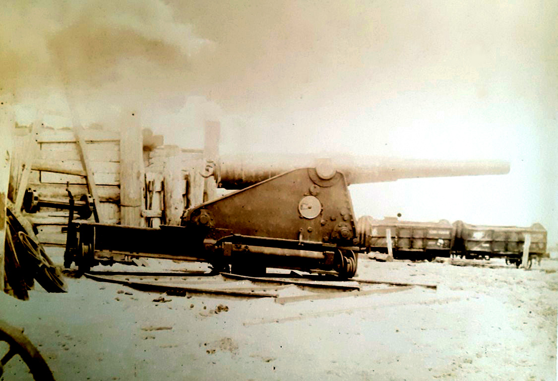

Peut-être tout simplement le polygone de Calais (comme pour le canon de 2023) ?
loloastre
Messages : 7267
Re: Encore un quizz d'été!
Oui, nous sommes bien à Calais.
Reste à trouver les réponses aux questions principales.
L'examen attentif de l'affût et quelques déductions pourraient conduire vers la solution...
Je donnerai un autre indice ultérieurement.

Canon de côte ?
Messages : 7267
Oui, il s'agit d'un affût de côte qui peut nous en dire plus si l'on cherche bien...
Mais c'est le tube qui constitue le cœur du sujet!
Canon .jpg (226.35 Kio) Consulté 1105 fois
Canon de 19 cm de côte ?

Messages : 6803
Le colonel Maillard a réalisé en 1873 à Calais des essais de canons de campagne auxquels était appliqué « le tubage intérieur de la marine ». Mais ces canons ne faisaient que 80 et 85 mm. Daniel me paraît plus proche de la réalité avec le 19 de côte !
https://gallica.bnf.fr/ark:/12148/bpt6k6447226c/f341
(Revue d'artillerie - Historique des études faites à Calais sur les canons rayés de campagne)
Messages : 7267
Daniel nous montre un canon de côte de 19 cm modèle 1878 "Guerre" sur affût GPC (Guerre à pivot central), un matériel construit à une centaine d'exemplaires.
Le canon "mystère" est lui un matériel prototype mais, je le répète, l'étude de l'affût peut permettre indirectement de trouver la réponse à une partie de l'énigme.
