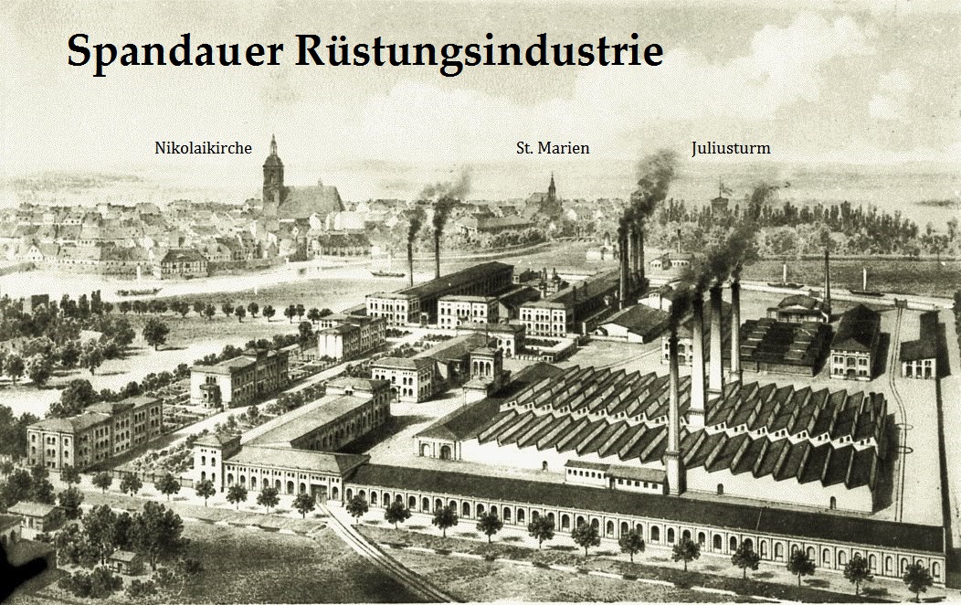

Geneabos a écrit : mer. avr. 19, 2023 10:26 pm Bonjour Guy et Joseph,
Comment peut-on traduire geschossfabrik en français ? fabrique de munitions, de cartouches ?
Encore merci pour vos contributions.
Bien cordialement, Stéphane
en allemand, tout ce qui peut être tiré s'appelle « ein Geschoss » [un projectile].
Un « Geschoss » est donc un terme collectif pour tous les types de corps de lancement ou de projectiles. Au sens militaire, il fait référence à des corps solides qui sont tirés d'une arme à longue portée et se déplacent sur une trajectoire balistique sans leur propre propulsion et sans leurs propres commandes.
gewehrfabrik spandau.jpg (415.17 Kio) Consulté 977 fois
En ce qui concerne la « Geschossfabrik » de Spandau, on peut lire différents noms. Le fait est que cette usine faisait partie du complexe industriel Spandau-Stresow. Fondée sous le nom de « Königliche Preußische Gewehrfabrique“ ( voir K 98 ), au début de la guerre, une fonderie d'armes à feu, une usine de poudre, une usine de munitions et un atelier d'artillerie ont été créés en plus de l'usine d'armes à feu.
