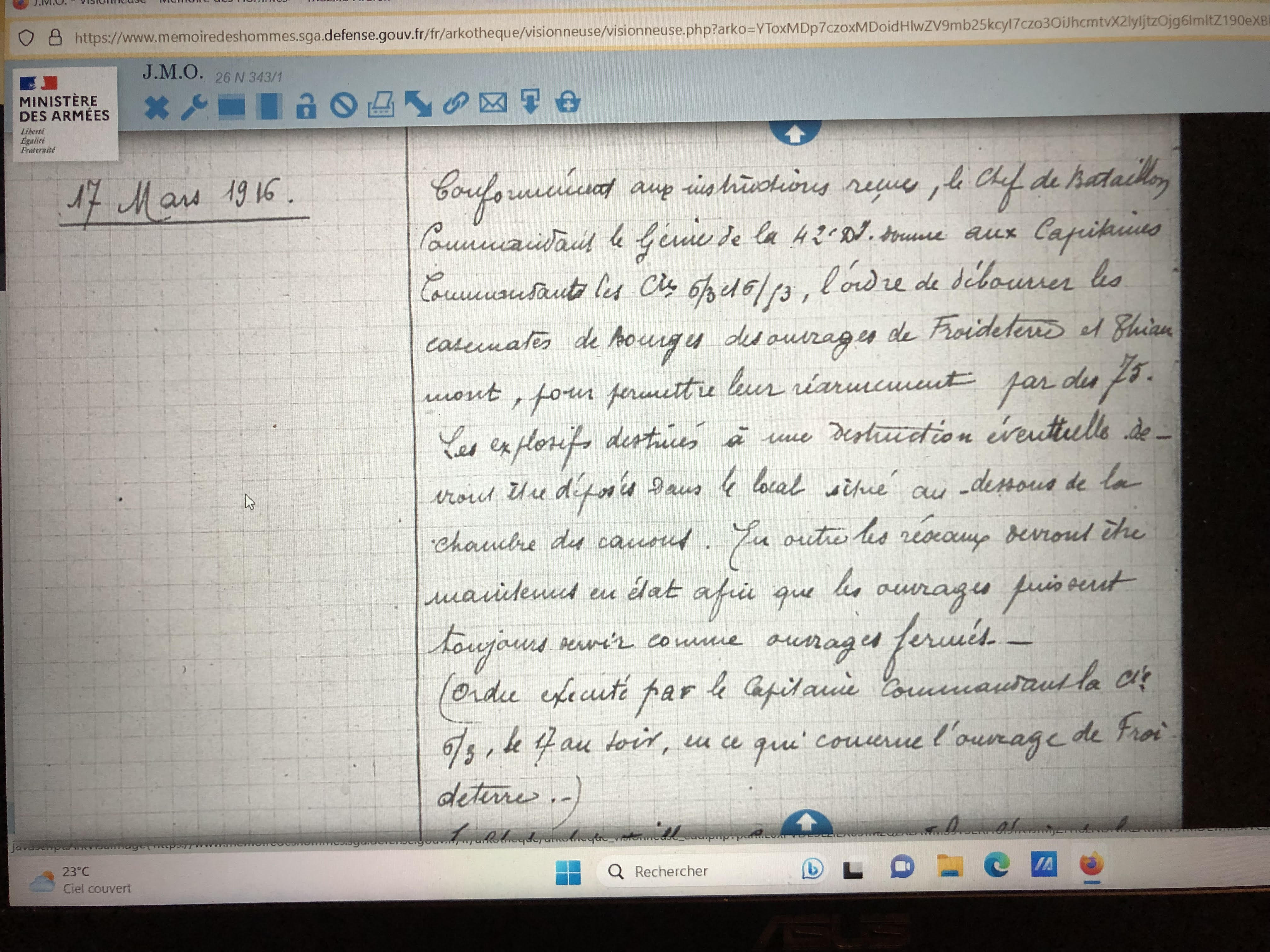

casemates de bourges.jpg (1.16 Mio) Consulté 1153 fois
Issu du JMO du Génie de la 42e DI en date du 17 mars 1916 - descriptif opérations préparatoires au réarmement des casemates de Bourges des ouvrages de Froideterre et Thiaumont
