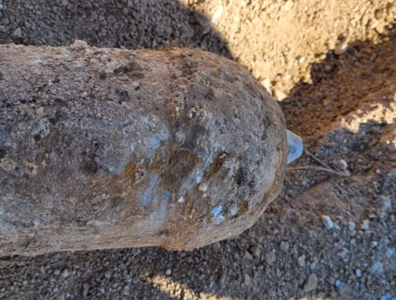

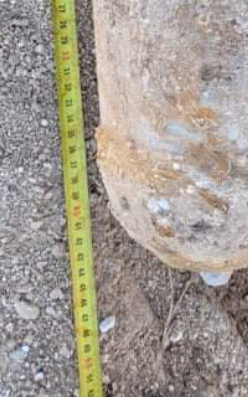

Suite projectile
- Pièces jointes
- Projo6.jpg (346.67 Kio) Consulté 1611 fois
- Projo5.jpg (224.27 Kio) Consulté 1611 fois
- Projo4.jpg (206.25 Kio) Consulté 1611 fois

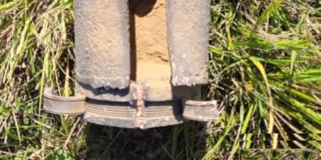

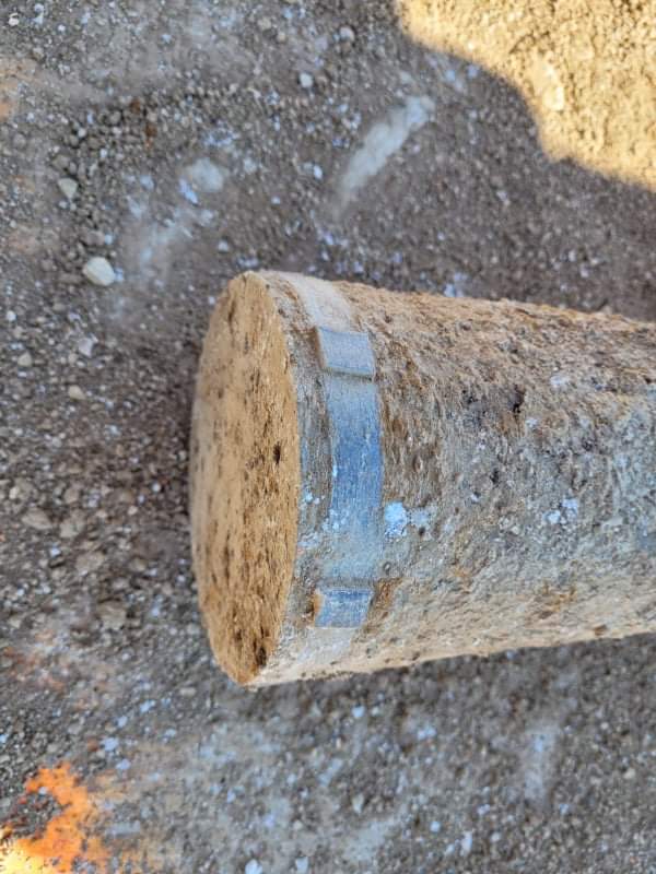

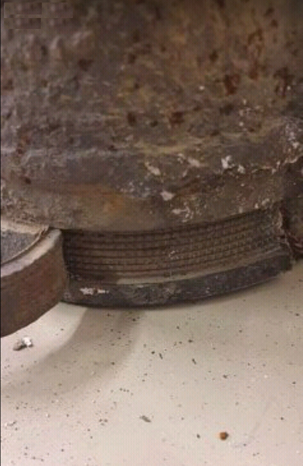

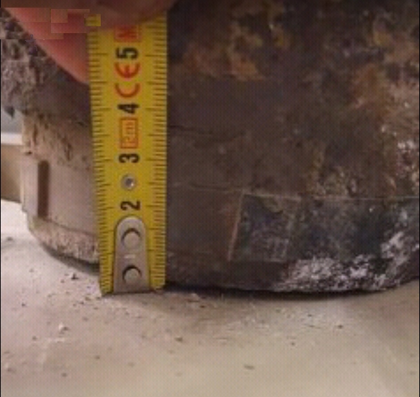

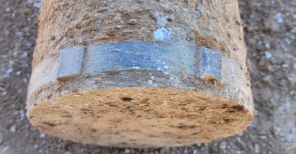

La bague pré rayée
- Pièces jointes
- bague1_.jpg (147.98 Kio) Consulté 1608 fois
- bague3.jpg (182.72 Kio) Consulté 1608 fois
- bague5.jpg (69.04 Kio) Consulté 1609 fois
- bague4.png (532.29 Kio) Consulté 1609 fois

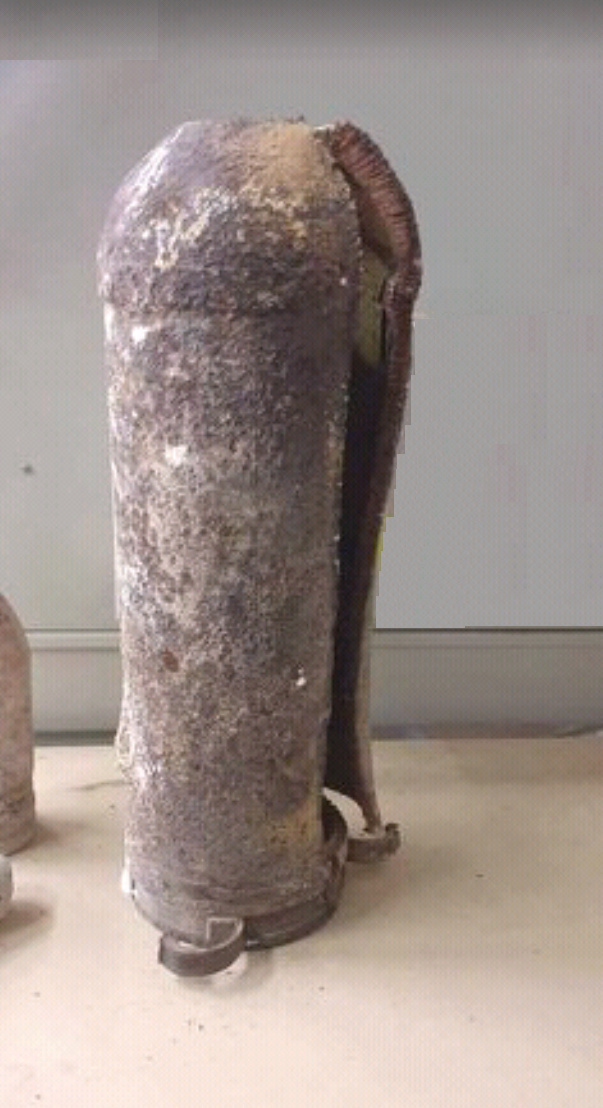

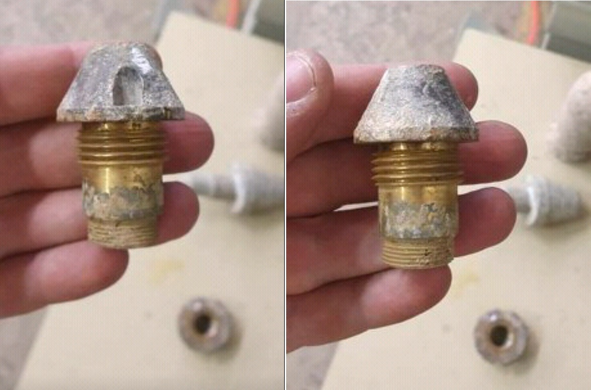

La fusée de tranchée
- Pièces jointes
- fusee_.jpg (189.18 Kio) Consulté 1606 fois
- bague2_.jpg (183.36 Kio) Consulté 1606 fois

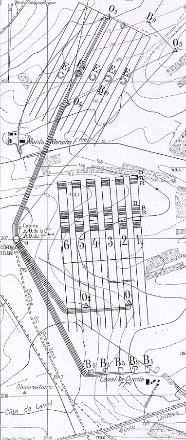

Merci pour ces documents!
Avant d'émettre une opinion tranchée, il faut lever deux doutes:
-quel élément fait écrire que ce projectile proviendrait d'un matériel issu d'un "programme de 1921"?
-de quel endroit précis du camp de Mailly provient ce projectile?
En effet, le plus souvent, les expérimentations d'après-guerre 1914-1918 ont lieu à Bourges. Il n'en est pas de même pendant la grande guerre.
Au moins, peut-on savoir si ce projectile a été trouvé dans le secteur sud-ouest de camp de Mailly illustré sur le plan ci-joint, ce qui permettrait une levée de doute: La route de Lhuître et la Ferme Monts Marains permettent de bien situer les lieux où ont eu lieu des expériences importantes d'engins de tranchée divers dont l'un pourrait bien être celui qui a tiré ce projectile.
