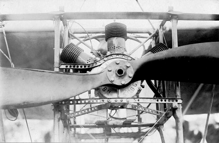

“ Front of Louis Blériot's airplane, showing engine and part of propeller ”
oOo - IV - .jpg (210.92 Kio) Consulté 2343 fois
Library of Congress ~ Prints and Photographs Division ~ Washington, D.C.
George Grantham Bain Collection – Réf. LC-USZ62-107356 ~ Lot 10818

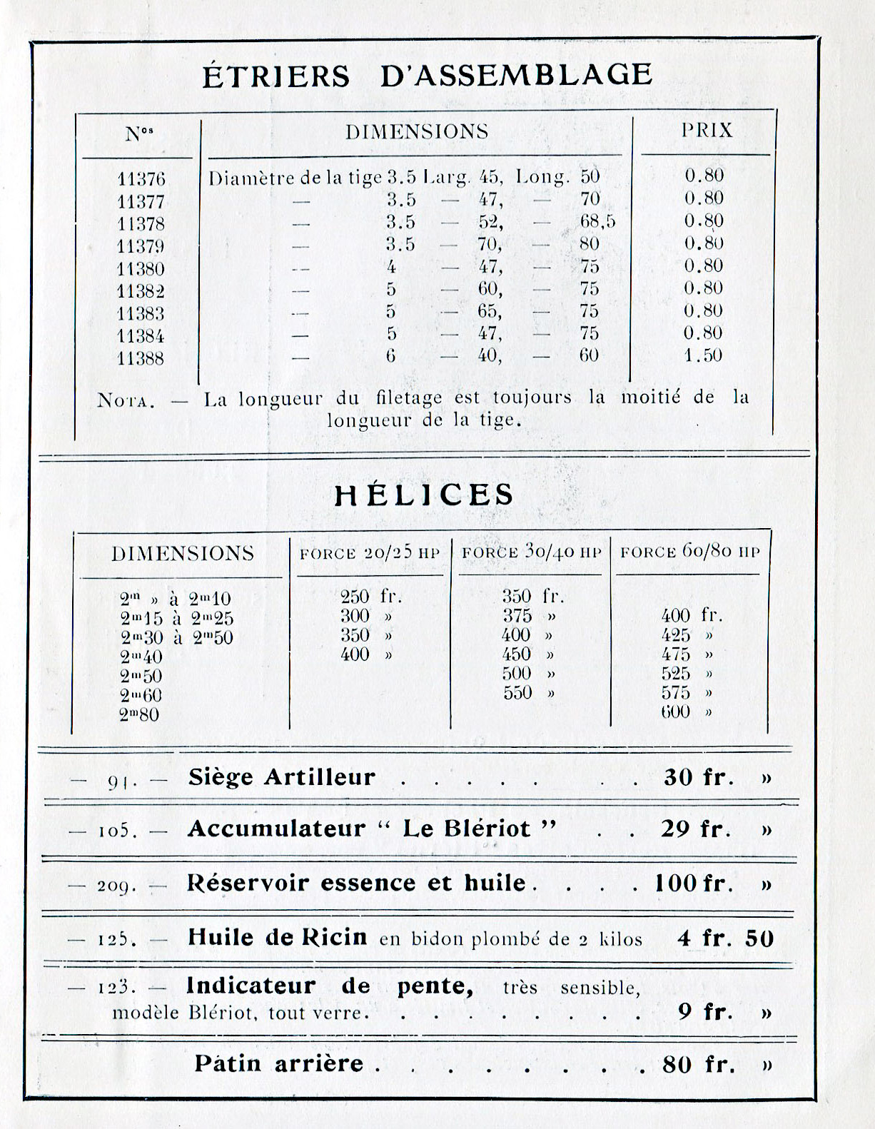

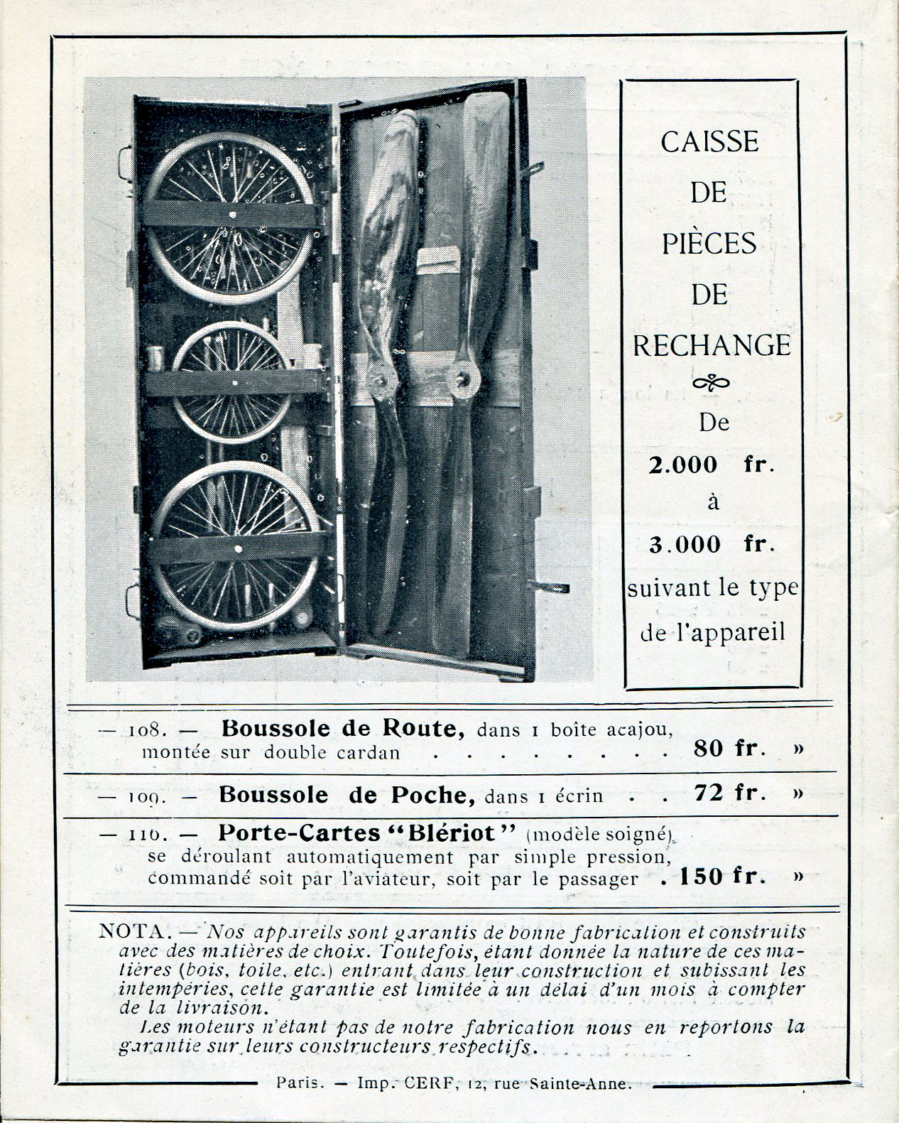

Voici trois pages extraites du catalogue Bleriot du salon de fin 1910. Il n'y a pas de marques d'hélice mais cela peut peut être donner quelques pistes ... j'ai des doutes mais ...
hope this helps

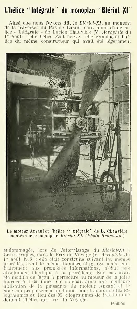

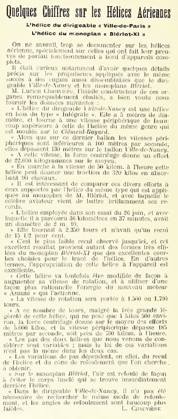

Pour ce qui est de l'article des ailes, ce qui est dit sur l'hélice reprend en grande partie 2 textes de l'Aérophile (le noms des fichiers-images renvoient aux numéros, disponibles sur Internet) :
Aérophile 1909-07-15 p318.jpg (94.08 Kio) Consulté 2196 fois
Aérophile 1909-08-15 p367.jpg (142.29 Kio) Consulté 2196 fois
Flamel a écrit :.../...Voici trois pages extraites du catalogue Bleriot du salon de fin 1910. Il n'y a pas de marques d'hélice mais cela peut peut être donner quelques pistes .../...

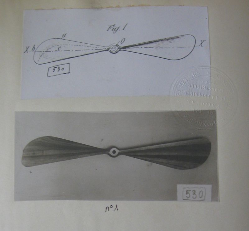

La première page montre sans aucun doute possible une Chauvière : Lucien Chauvière a déposé en 1910
deux modèles, dont l'un est exactement celui-ci : bords de fuites rectilignes et alignés, bords d'attaque convexes :
Extrait du dépôt de modèle à l'INPI
La très sympathique caisse de réparation de la 3ème page reproduite montre clairement une Ratmanoff à droite, celle de gauche n'étant pas une Chauvière mais je ne la reconnais pas de façon certaine (peut-être une hélice "Progressive" de Passerat et Radiguet).

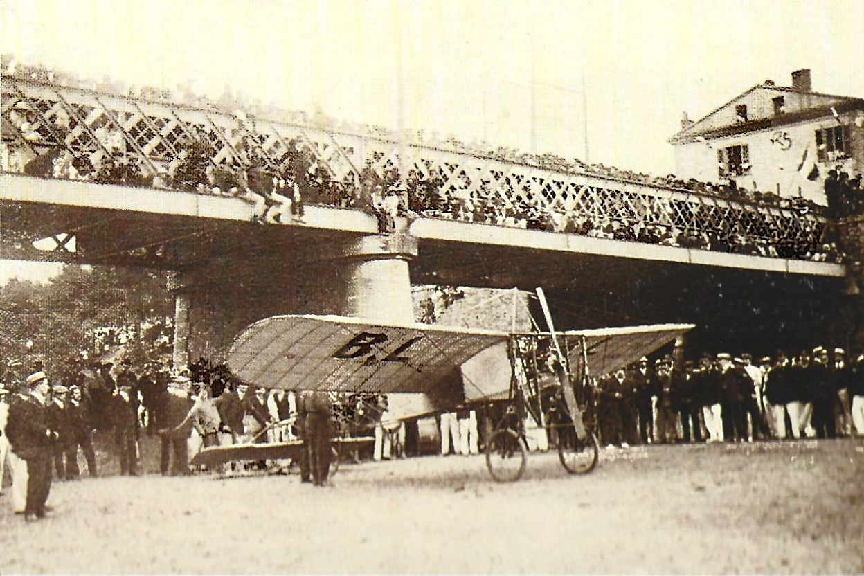

Magnifiques échanges et documents sur les avions Blériot. Je n'apporte malheureusement rien de plus à ceux-ci, mais j'en profite pour tenter quelque questions.
La première concerne la vue du Blériot jointe à mon message. Il était présent à Bessèges (30)en 1910. Peut-on l'identifier grâce aux lettres peintes sur l'extrados des ailes (BL)
Autre question. PEYRET aurait été le pilote des Blériot n° 4 (de tête). Quelqu'un aurait il des photos de ces événements. Quand je dis pilote c'est lui qui était aux commandes ... les vols n'ayant pas été véritablement aux rendez-vous.
Je vous remercie par avance pour vos lumières.
Bien cordialement à tous
Jean-Luc Chapelier

Pardon ... l'intrados
