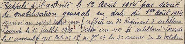

à la lecture des JMO, il est possible, que l'on ne soit pas sur le bon Groupe du 111e RAL, puisque votre ancêtre est blessé le 23 mars 1916 au fort de près de Verdun.
en fait votre ancêtre n'est affecté au 3e RAL que le 1er Juillet 1915. Il devait être au 20e RAC depuis le 12 aout 1914.
BARBEREAU F.M.PNG (267.32 Kio) Consulté 1759 fois
il est possible que le 1e Groupe / 111e RAL soit davantage cohérent avec les dates et parcours.

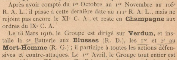

Dans l'historique,concernant le 1er Groupe, on reparle du 105e RAL :
1e Groupe 111e RAL.PNG (253.06 Kio) Consulté 1757 fois

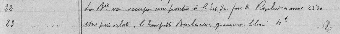

JMO 3e batterie /1er Groupe / 111e RAL
JMO 3ebatterie 111eRAL.PNG (139.83 Kio) Consulté 1742 fois
Fort de Rozelier
votre ancêtre est cité dans le JMO, fait assez rare

La date d'affectation au 105e R.A.L du 1er octobre 1915 jusqu'au 31 octobre 1915 était bien la clé permettant de déterminer le bon groupe du 111e R.A.L mais je me suis mélangé dans mes notes et mon message précédent était inexact!
Notre artilleur est donc affecté à la 3e batterie du Ier Groupe du 111e R.A.L (précédemment 29e batterie du Ve Groupe du 3e R.A.L).
Il s'agit d'un groupe armé du nouveau canon de 105 L modèle 1913 Schneider à la fin de 1914.
A noter que ces canons sont intensivement employés en 1915 car ils permettent de tirer à 12500 m sur des objectifs éloignés. "On" ne ménage pas ces canons qui éclatent souvent en tirant à forte charge et il faudra ensuite limiter momentanément les charges pour éviter les accidents. Le Groupe sera équipé provisoirement de 95 modèle 1888 en attendant que la livraison de nouvelles pièces neuves permettent de le rééquiper en 105 L modèle 1913 Schneider.
La chance veut que le seul JMO de ce groupe soit le bon avec mention de la blessure.

Peut on en déduire que c'est la pièce de son propre canon qui a explosé et qui est la cause de sa blessure ?
Scolari
Messages : 2788
Localisation : 37
Re: Recherche Parcours 111ème R.AL.
Message par Scolari »
L'expert artillerie c'est M. Guy François, à la lecture de ses explications par rapport aux materiels, oui c'est possible.
édition
Sinon, j'avais envisagé un tir de contre batterie, mais est ce possible contre les RAL ? À cause de la distance.
Le JMO de plus n'évoque pas non plus le tir de contre batterie.
J'ai revisionné avec mon smartphone: c'est écrit dans le jmo: une pièce éclate...
