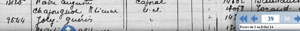

1914-10--- Selon JMO 360e RI (trouvé par Achache)
État des pertes entre 2 et 18 octobre
https://www.memoiredeshommes.sga.defens ... a589b8b27f

Donc je ne tiens pas compte de sa FM notant " fait prisonnier le 25/08/1914 "
Oui, le JMO est plus fiable que la FM; il est rédigé "plus près' des évènemebts.
Le 360 ème RI est bien à Hoéville le 25/08/14
Personne n'en a jamais douté ; mais l'homme qui nous intéresse n'a pas été fait prisonnier lors de ces combats. Le JMO est très bien tenu quant aux pertes, et cet homme n'y figure pas à cette date, mais plus tard, comme je l'ai cité ci-dessus.
Votre extrait laisse penser qu'il a été pris dès le 2 Ocotobre:
Les 20 ème et 17 ème compagnies, encerclées par un ennemi supérieur en nombre, furent
presque entièrement anéantie
Voir même récit dans le JMO, mais il omet de préciser le n° des deux Cies anéanties.
Début Octobre, il combat entre Douai et Arras (pas dans l'Aisne)
Effectivement, la fiche CICR est erronée sur cette mention des "combats de l'Aisne"

Vous avez raison. Un délai entre la capture et la publication de la liste parait impossible, puisque rien n'apparait sur les registres le 25/08/1914.
