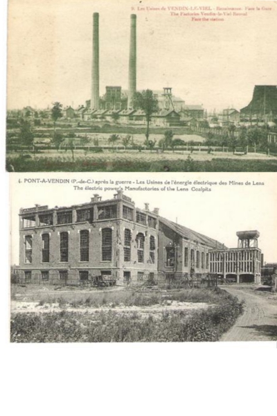

J'ai recherché des centrales électriques dans le secteur de Loos, mais je ne dispose que de très vagues informations sur les infrastructures dans la zone occupée..../... Le courant utilisé est le courant alternatif triphasé des usines de la plaine d’Alsace (Colmar et Mulhouse).../...
A proximité de Loos (un peu + de 5 Km) il y a la centrale de Vendin-le-Vieil, construite en 1909, et qui disposait apparemment d'une puissance assez élevée.
(selon mes informations la centrale disposait d'une capacité de production 32 MW et 46 MW).
Néanmoins, même si le niveau de destruction de la centrale à la fin des hostilités montre qu'elle est apparemment moins dévastée que Lens ou Loos,
il semble improbable que les alliés aient laissé les allemands se servir impunément de la centrale au cours des hostilités.
J'imagine que les 2 cheminées furent prioritairement détruites et de fait:
- pas de cheminée, pas d'électricité.
Je n'ai que très peu d'infos sur le secteur, mais j'imagine qu'avec la présence des mines et des manufactures textiles du Nord de la France, il devait y avoir
d'autres sites produisant de l'électricité dans la zone occupée du secteur.
Cdt
treizecinq
