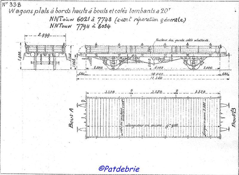

Avec l'aide du Forum-Train.fr, le mystère de ces plats KKT transportant le mortier de 370 Filloux s'est un peu éclairci.
A la vue des photos partagées ici, il est fort probable que la désignation KKT de la Cie du Nord, que l'on trouve dans le Réglement Provisoire de 1915 et dans le JMO du 27e Groupe / 3e RAP (passage sur le retour d'Italie)... soit une désignation de wagons plats de 10 m, 2 essieux, 20t et plus... jusqu'en 1919.
La production de ce type de wagons plats est relancée en 1919 pour la même Cie du Nord... sous la dénomination NNTouw : wagon plat à bords hauts à bouts et côtés tombants.
Reste sans doute pour en avoir le cœur net, de me rendre aux archives SNCF du Mans qui rassemble, entre autres, tout ce qui concerne le matériel roulant (locos et wagons).
En voici le diagramme... semblant "on ne peut plus concordant" avec les photos (encore merci à Guy François)

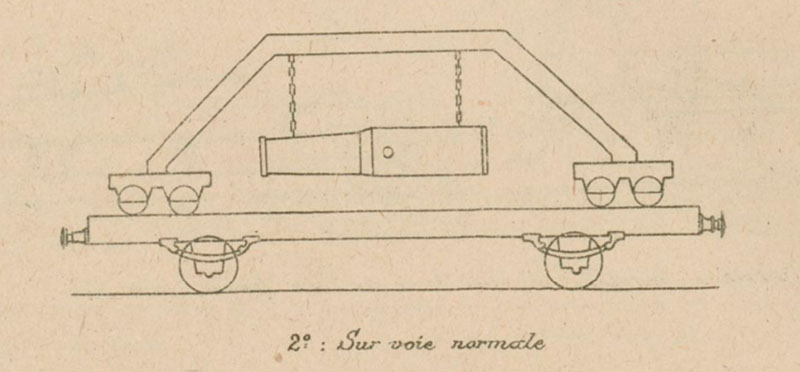

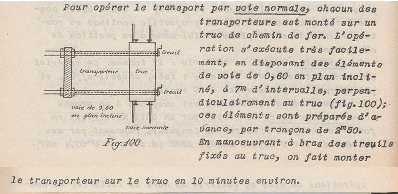

Reste à définir quel "chantier" pouvait être mis en place sur ces plats de 10 m pour transporter les éléments du mortier de 370 suspendus sous leur transporteur respectif.
Le transporteur en version "rail voie normale" :
Schéma de transbordement d'un transporteur sur un wagon plat voie normale :

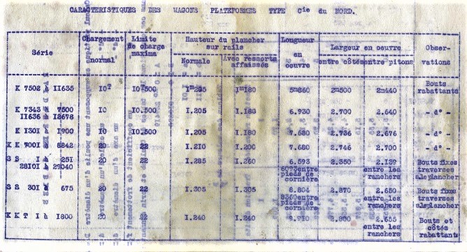

En triant mes "richesses", j'ai trouvé dans un document de l'Artillerie Lourde à Tracteurs (A.L.T) une liste des wagons plateformes utilisables par l'A.L.T en provenance de la Compagnie du Nord.
Cette liste confirme que:
-les wagons plateformes de la Compagnie du Nord sont immatriculés dans les séries "K" et "KK" avant 1919.
-le redoublement "KK" désigne bien les wagons pouvant porter des charges de 20 tonnes par opposition au "K" simple qui indique des wagons à charge de 10 tonnes.
Je pense que le changement des immatriculations en 1919 est une première tentative d'unifier un peu les immatriculations des wagons des différentes compagnies pour éviter les confusions observées pendant la Grande-Guerre.
Voici le document datant de 1916:
Wagons PF Nord.jpg (139.16 Kio) Consulté 1695 fois
