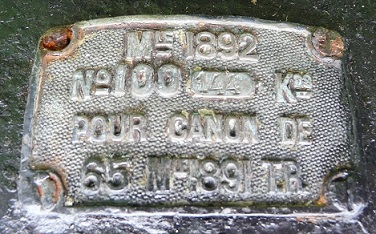

Oui, Pierre, le 65 mm de la "Zélée" est bien un "canon de 65 mm TR modèle 1891", son numéro n'est plus lisible sous la peinture il porte probablement le millésime "189. n° 42".
Par contre son affût est bien identifié: "affût modèle 1892 n°100 pour canon de 65 modèle 1891 TR".
Son berceau et ses freins sont intacts et réglementaires, par contre le support "chandelier" ne semble pas d'origine ou a été fortement remanié si j'en juge d'après les schémas des différents manuels d'artillerie navale.
Voici quelques photographies de détail du 65 mm TR modèle 1891:
1c 65mm.JPG (91.73 Kio) Consulté 2271 fois
Plaque de l'affût modèle 1892 pour canon 65 modèle 1891 TR.

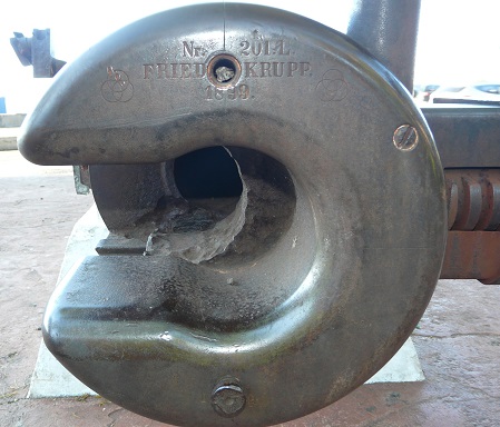

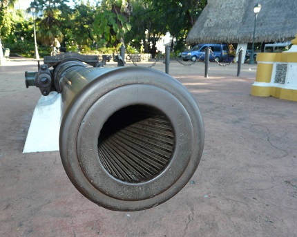

Concernant le canon de 10,5 cm du "Seeadler", il s'agit bien d'un "10,5 cm SKL/40". Il est baptisé "Fried. Krupp 1899 n° 201 L". Les photographies australiennes montrent ce canon sur un affût à pivot central "in Mittelpivot Lafette (MPL)", je me demande si cette variante d'affût n'est pas la "C/00" et non la "C/97" car le pointage vertical est élevé et l'affût C/97 est limité à 12° alors que le C/00 permet 30°.
En tout cas, ce canon provient d'un croiseur léger classe "Gazelle" car un état de la Commission Navale Interalliée de Contrôle (CNIAC) daté de 1920 montre que les canons de même modèle n°197 et 203 équipaient le croiseur léger "Medusa", autorisé pour la flotte d'après-guerre et des numéros suivants équipaient le croiseur léger "Arkona" de la même classe et également autorisé par la CNIAC.
Les photographies de Luc Malchair montrent aussi d'autres numéros et symboles Krupp du canon du "Seeadler" mais je ne veux pas alourdir le message.
Quelques photographies du 10,5 cm SKL/40 n° 201:
1e 10,5cm.JPG (94.83 Kio) Consulté 2229 fois
Marquage du canon Krupp de 10,5 cm SKL/40 du "Seeadler".
1f 10,5cm.JPG (94.87 Kio) Consulté 2229 fois
La bouche du canon de 10,5 cm du "Seeadler" montre des rayures bien apparentes.
