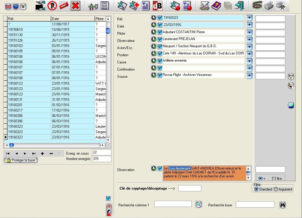

Maintenant, j'arrive à la partie la plus intéressante (pour moi) [:bobrah:1] , la recherche dans la base de données. En bas à droite j'ai inscrit mon mot que je souhaite retrouvé dans la base. Puis par un click sur la paire de jumelles. Il recherche alors dans toute la base, colonne #22 du texte également.
http://i993.photobucket.com/albums/af60 ... rtDB-5.jpg
Et il m'affiche alors la première ligne trouvée avec le mot de ma recherche. Si c'est pas la bonne ligne que l'on recherche, on peut alors continuer en cliquant sur l'icone à la place de la paire de jumelles, l'autre icone est pour annuler la recherche.
http://i993.photobucket.com/albums/af60 ... rtDB-6.jpg
Dans ma ligne trouvée, j'avais importé une photographie en rapport avec le "nom", on peut importer plusieurs photographies pour une même ligne. Ensuite en double cliquant sur l'une des photographies, l'une d'elles s'ouvre dans une fenêtre en taille réelle.
http://i993.photobucket.com/albums/af60 ... rtDB-7.jpg
La partie la plus intéressante pour moi est la colonne #22 [:bobrah:6] . En double cliquant sur le petit écran orange en bas à droite où du texte apparait, la fenêtre du texte s'ouvre en grand, et là on peut alors par un simple Crtl - V ou par le click droit de la souris coller du texte (dans le petit écran orange aussi, si on ne veut pas ouvrir la fenêtre) ou écrire. La petite fenêtre orange est aussi ouverte pour du texte avec les touches fléchées du clavier où on peut monter et descendre et écrire du texte.
Voilà, je trouve très bien ce logiciel gratuit et est simple d'utilisation, me permettant une bonne utilisation pour mes recherches.
J'ai pas testé toutes les fonctions comme les filtres, et si on veut que la première colonne soit pour une date, je n'ai pas trouvé le moyen d'avoir les dates dans l'ordre (il y a peut-être une solution). Mais j'ai trouvé une petite astuce. Par exemple la date 10/06/1916 je l'écris en première colonne : AAAAMMJJ soit 19160610 puis la deuxième colonne avec la vrai date (10/06/1916), puis ainsi de suite pour les dates suivantes. Ainsi les dates se suivent dans la liste du logiciel. Je vais maintenant me faire un fichier avec toutes les dates, où je noterais les événements que je connais pour une journée en rapport avec mes recherches 14-18.

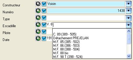

Très bien comme fonction, mais il faut faire attention à ne pas utiliser la molette de la souris après avoir fait son choix dans la liste, car si on ne clique pas du bouton gauche de la souris sur le tableau à gauche ou dans l'une des fenêtres (ou case de texte) et que l'on utilise la molette de la souris il va remplacer le texte que l'on vient de choisir par un autre de la liste. Heureusement je m'étais aperçu de ça et j'ai toujours fais attention à ça. C'est dommage qu'une fois le choix fait dans la liste déroulante celle-ci ne soit pas bloquée à la molette de la souris après ce choix.
Je trouve très pratique aussi que l'on puisse avoir le choix pour les champs à remplir par les saisies précédentes dans la base de données.
mesimages/5726/Exemple.jpg
Ca permet de reprendre rapidement les mêmes informations qui reviennent souvent.
