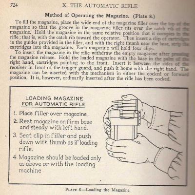

Si , la photo est nette....mais ça doit être moi qui ne le suis pas....car, enfin, sur un Bar il n'y a quasiment pas d'embouti....donc je devrais trouver ! (sauf si c'est une chargette ou quelque chose comme ça, ne faisant pas partie de l'arme.....)
Merci de me dire....

Chargette bien sûr, what else ?

Bon, ça me rassure....je n'en n'avais jamais vue ; mais il est évident que ça devait exister.....
Deux choses, vous excuserez je l'espère ma naïveté:
-Est -on sûrs que cette chargette était affectée exclusivement au BAR ?
Ne pouvait elle servir à autre chose; genre Chauchat en 30-06 ?
- Savez vous où je pourrais en trouver une ?
Merci ....

Bonjour @ tous.
C'est bien une "chargette" pour garnir les chargeurs de B.A.R. Il est vrai que cela n'est pas à propement parler une pièce de l'arme. la chargette pour chauchat en 30.06 n'est pas semblable. Les chargeurs étant moins épais et plus longs.
@+ solcarlus.

Pour la chargette je l'avais aussi en croquis dans le manuel du Bar....mais je n'avais pas fait assez attention.....cependant la photo est quand même plus "parlante";maintenant si j'en vois une "en chair et en os"....et bien je saurai la reconnaître!
