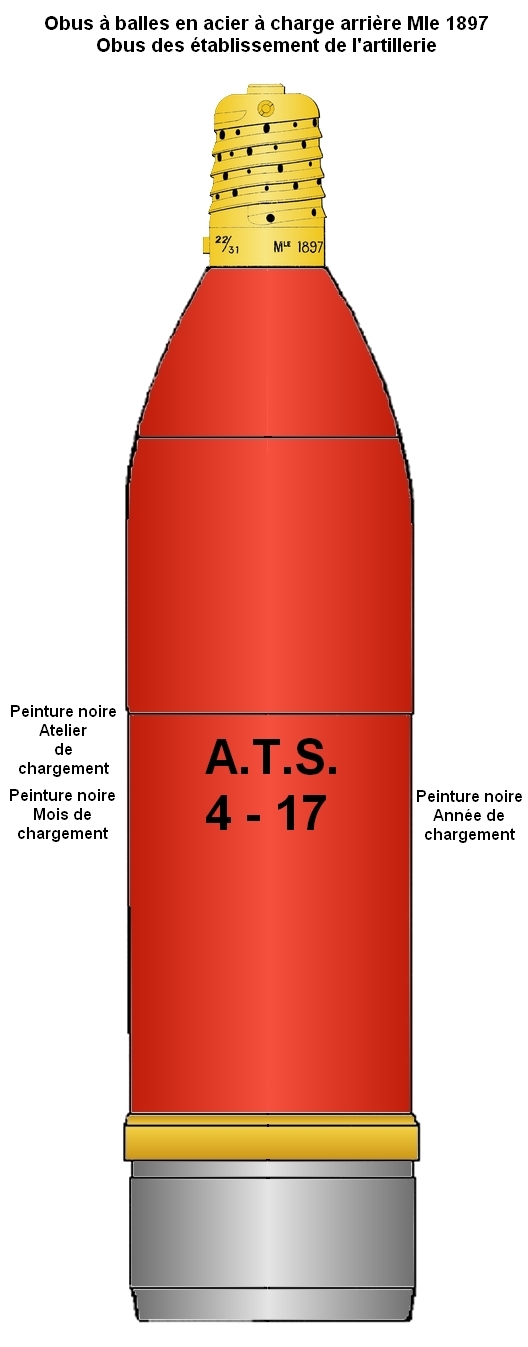

J'ai un peu de mal a interpréter tes explications quant aux significations des croix. J'ai trouvé cette photo sur le site de Humanbonb:
Pourrais tu m'interpréter ces inscriptions?

comme je te l'ai dit, les croix correspondent au poids de l'obus.
2 croix est équivaux à "poids normal".
Je suis en train de déssiner un obus à balles 1897 avec les marquages, tu choisiras parmi les trois ce que tu veux.
l'obus à balles Me 1897 ne porte pas de croix.
Oui j'ai les dimensions, du dé de bois, je te donnerai cela demain.
Je te mettrai en ligne les dessins s'ils sont terminés.
Florian

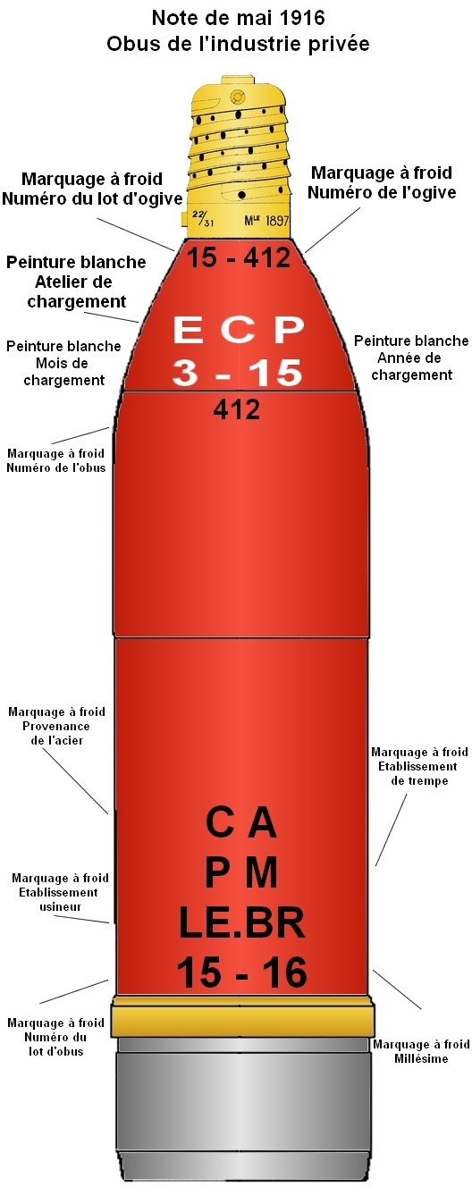

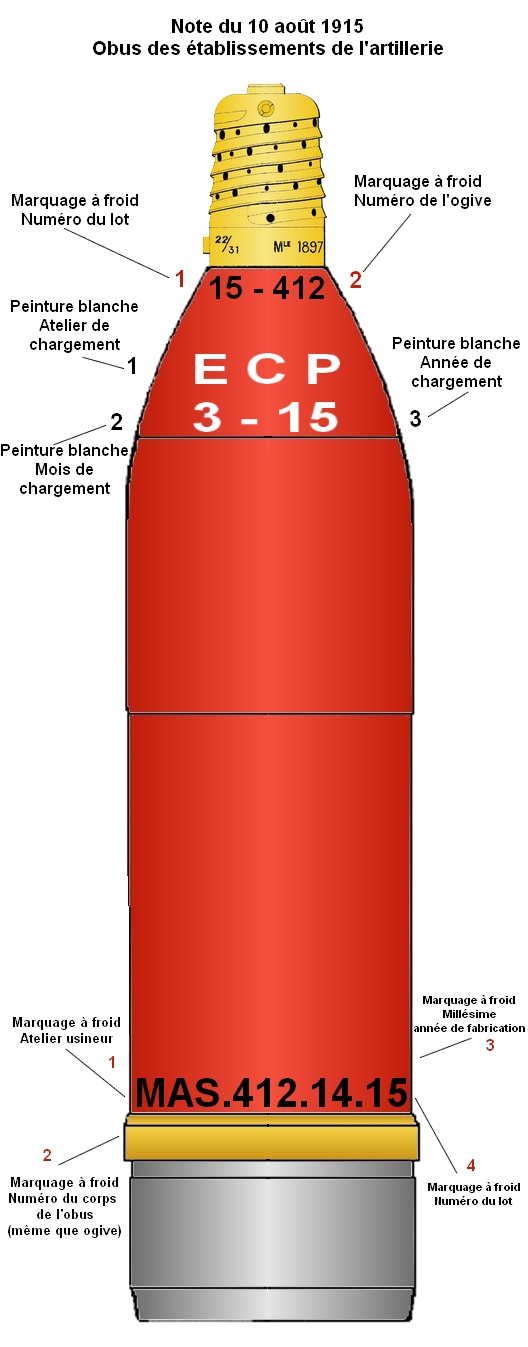

Voilà, je viens de terminer, donc je t'ai dessiné trois planches qui représente ton obus avec les marquages.
En noir, le marquage à froid, que tu as sur l'obus (visible si obus en bon état et pas peint).
En blanc, les marquages à la peinture blanche que tu devras apposé selon ton choix.
Trois notes se sont succédées pour le marquage de l'obus à balles à charge arrière Mle 1897, donc à toi de choisir.
Florian

L'obus n'est pas trop piqué, on voit pas mal de traits d'usinage et les marquages juste au dessus de la bague (en parlant de marquage, vue leur position, il serais plus judicieux de faire comme le 3eme dessin que tu m'as fait) J'aurais bien mi une photo de l'obus mais il est où je bosse pour le moment car j'ai bien réussit à nettoyer l'extérieur mais l'intérieur n'est pas net, j'ai encore un peu de boulot. En tout cas je pense le mastiquer, j'ai envie d'avoir un objet parfait.

de toute façon, les inscriptions en noir, sauf sur le 1er modèle, sont les marquages à froid, qui disparaitront sous la peinture, donc pas de soucis.
Reste à appliquer les marquages blancs, sur un rouge vermillon assombri.
Le plus dur sera de peindre les chiffres et lettres à la bonne taille.
Ceux-ci étaient fait au pochoir, donc préparation avant.
Florian
