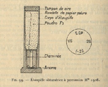

Quant à l'étoupille de notre ami, c'est bien une Mle 1906.
Cependant, Jeep, fais attention la présence du tampon atteste que ton étoupille est pleine.
en rouge, il s'agit du tampon obturateur en cire, qui lors de la mise à feu, brûle en même temps que la poudre F3 qui se trouve à l'intérieur.

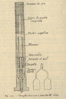

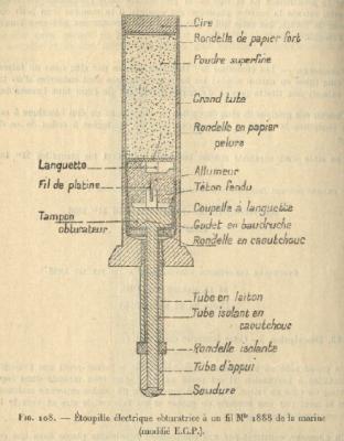

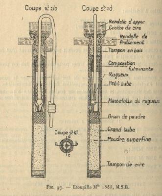

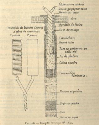

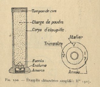

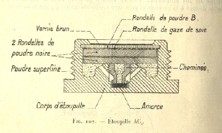

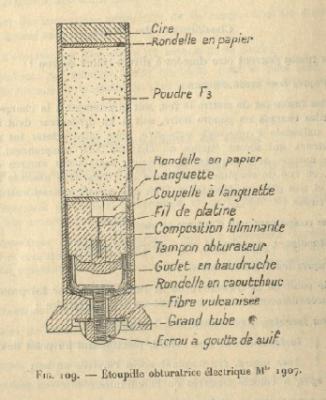

Voici quelques exemples d'étoupilles, notamment celle de notre ami. Vous pourrez par vous même vérifier le chargement.
13mm Mle 1906
Mle 1906
Mle 1917
AC1 Mle 1917
Electrique 1890
Electrique 1893
Mle 1907
Electrique Mle 1888 de la marine
Mle 1885 MSR
Florian
une pastille de poudre et une charge en Fulminate ?
A mon avis tu te gourres, tu inverses les rôles.
Il y a la composition fulminante qui par impact ou frottement brutale enflamme la poudre.
Composition fulminante (fulminate de mercure, chlorate de potasse et sulfure d’antimoine).
cette composition est faite pour empêcher justement l'explosion et l'endommagement de la lumière du tonnerre ou de la culasse et qui plus est la condamnation de celui-ci.
13mm Mle 1906
Mle 1906
Mle 1917
AC1 Mle 1917
Electrique 1890
Electrique 1893
Mle 1907
Mle 1885 MSR
Florian
