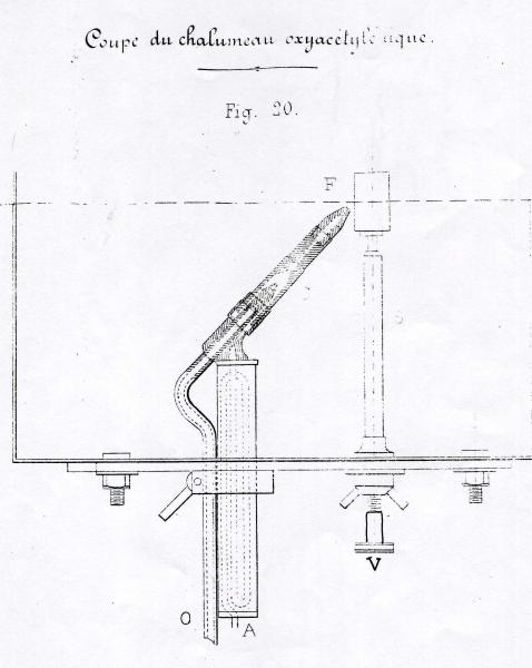

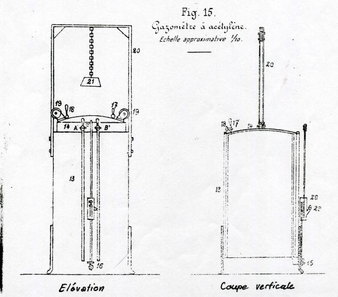

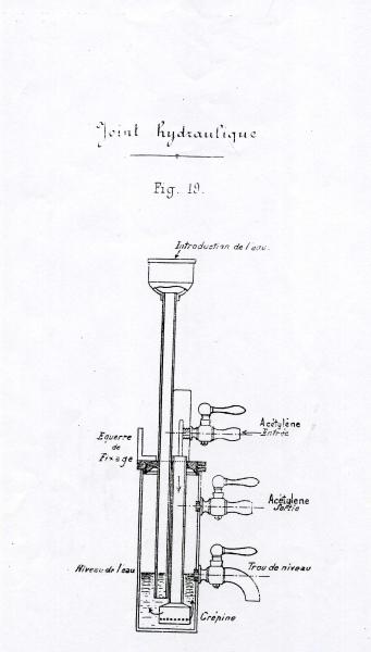

Oui, le gazogène est une usine servant exclusivement à la prodution d'acétylène.
Le gazomètre est le réservoir. Il est placé dans le cirucit entre le gazogène et le chalumeau.
Le gazomètre ne possède pas de manomètre, seule la bouteille d'oxygène en a un.
Le gazomètre est un appareil assez particulier qui fonctionne avec une cloche et un poids de réglage montés sur châssis directeur. Cloche qui se soulève au fur et à mesure de l'arrivée de l'acétylène.
Le remplissage se fait par un système de robinet qu'il faut ouvrir et fermer. Comme le précise la notice, il faudra un peu d'expérience pour égaliser la production et la consommation de gaz.
Naturellement, une fois que le carbure est épuisé, il faudra tout fermer pour ensuite remplir à nouveau l'usine en suivant au pied de la lettre les consignes de sécurité.
Nous avons là un système simple, mais qui reste relativement dangereux s'il est mal utilisé. Le gazomètre lui est deux fois plus gros que l'usine, donc on peut s'imaginer la quantité d'acétylène stockée.
Lorsqu'il pouvait y avoir un risque de gelées, on ajoutait à l'eau du gazomètre et du régrigérant, 30% de glycérine et 15% de de chlorure de calcium neutre.
On emballait le réservoir, les tubes, etc., avec de la paille et des chiffons.
Les parties en cuivre des appareils en contact avec l'acétylène, se couvraient d'une patine noire qu'il était conseillé de laisser, afin de protéger et ralentir l'oxydation du cuivre.
Pour le carbure, il y avait une réglementation très stricte pour le descendre dans les caponnières et coffres. Les seaux devaient être chargés avant d'arriver à la caponnière et l'on ne descendait qu'un seau à la fois.
Le carbure était humecter avec du pétrole, ce qui avait pour but d'atténuer sa réaction à l'air.
Florian
