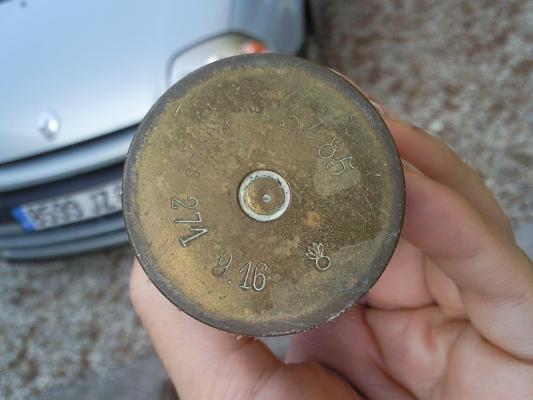

bon je viens de peser la bête et voici le poids plus les inscriptions en dessous:
poids : 520 g
inscriptions : 37-85
9,16
PDPS 271
il y a en plus un sigle qui me rapelle celui de l'explosif en chimie...
les photos vont suivre...
voici la première image, l'image de l'obus en meilleure qualité et des douilles pour identification suivra dans la soirée qd j'aurais retrouvé le cable pour l'appareil photo...
poids : 520 g
9,16
PDPS 271

Bonjour Fremen,
comme convenu en MP, j'attends.....
Votre douille a été percutée.
le sigle dont vous parlez, est peut-être cette grenade ?
Si c'est le cas, il s'agit de la marque officiel de la marine.
Selon la note du 12/3/1888, Les cartouches terminées devaient peser entre 633 et 660 grammes, et leur longueur devait
être comprise entre 166 et 167 mm.
Donc, je suppose que vous avez peser l'ensemble ?
A titre d'information, La douille renferme 80,5 g de poudre.
Florian
Florian
Re: quel obus est ce?
oi je parlais de cette grenade, je ne connaissais pas le terme exact.
donc étant percuter il n'y a plus aucun risque?
oi j'ai pesé l'ensemble je n'avais pas le tps de faire plus et je n'ai pas pensé à mesurer la hauteur...
