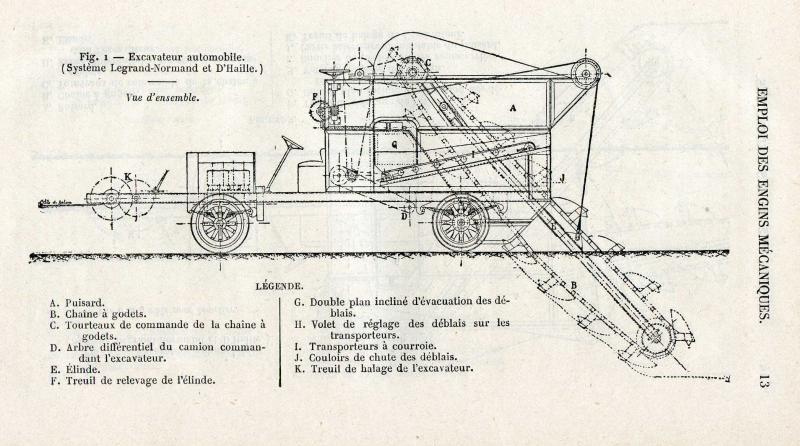

J'ai noté dans un message de ce sujet que les "excavatrices" seraient des machines "Mascart-Dessoliers".
Dans le manuel "Ecole de Mines-Supplément au livre de l'officier", je trouve la description d'un engin appelé "excavateur automobile Legrand, Normand et d'Haille" reposant sur un châssis de camion de trois tonnes du type Packard à chaînes avec moteur de 34 CV.
Voici le schéma de l'excavateur qui semble identique à l'engin photographié mentionné dans le lien.
mesimages/2547/img171.jpg
Bonsoir Guy,
Effectivement, le matériel montré sur le forum des "poilus de la Marne" n'est pas un Mascart-Dessoliers. Il semblerait que ce dernier soit un matériel ressemblant grossièrement à ce qui est exposé. Je n'ai pas trouvé de photo de la machine MD alors si vous avez cela, je suis preneur.
Merci en tout cas pour votre explication et pour la description détaillée de l'engin.

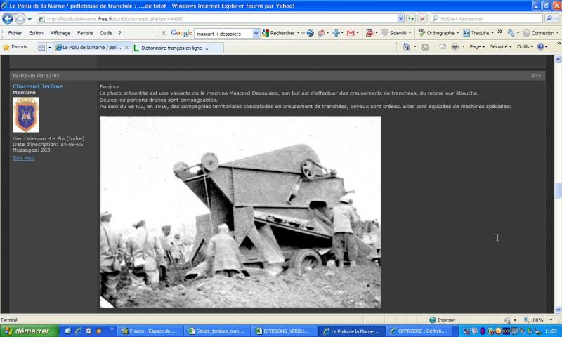

Je crois qu'il y a eu ambiguité dans l'interprétation des messages sur les MD.
MD cela veut effectivement dire Mascart Dessoliers, mais attention il s'agit du nom des compagnies du Génie et non de celui du matériel utilisé par ces compagnies, comme le fait remarquer Guy François.
Rares sont les unités qui portent, staturairement, un nom propre comme identifiant.
Jérôme Charraud
Jérôme Charraud
Décidément c'est dur dur.
Mon erreur vient d'une mauvaise interprètation de votre post sur le forum des poilus de la Marne. Vous parliez de la machine Mascard-Dessoliers et j'ai pensé que c'était le nom de la machine.
Allez je vais me recoucher.

Lorsque j'avais rédigé le message chez les poilus de la Marne, je le pensais moi aussi. Ayant récupéré quelques documents depuis, ma compréhension du sujet est un peu plus complète (Merci Yv'), c'est le principe du forum, à l'opposé du site internet standart. La discussion permet de faire avancer le débat.
Alain, pas de soucis, moi aussi je fais des erreurs (et heureusement, vous ne les voyez pas toutes :lol: :D )
L'important est justement que quelqu'un soit en état de corriger. Merci Guy François.
