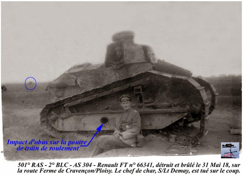

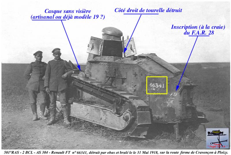

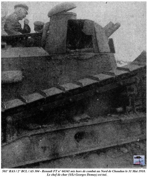

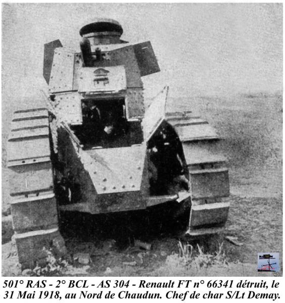

Pour compléter la série, une quatrième photo du n° 66341, avec le numéro du char, bien lisible à l'arrière.

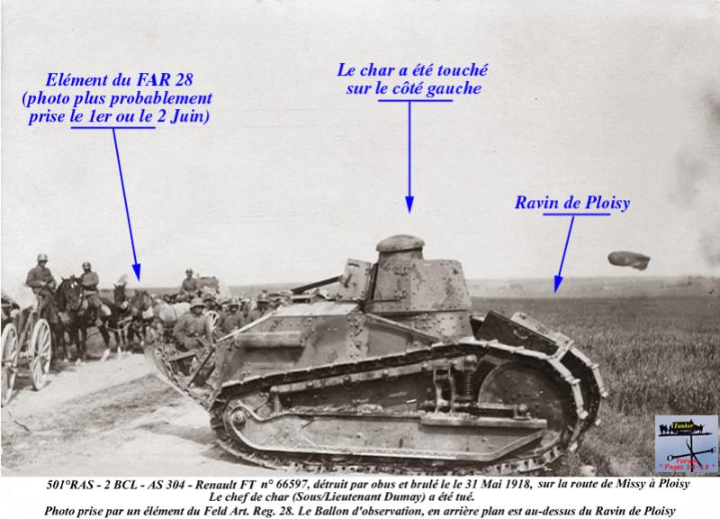

Et le côté droit du n° 66597, qui donne l'impression d'un char parfaitement intact.
L'inscription du numéro du char, uniquement à l'arrière gauche, semble alors avoir été une constante sur les chars du 1° BCL.
Très bonne après-midi - Michel

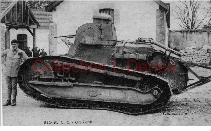

Quoiqu'il en soit, le FT 66 152 a très probablement survécu au conflit puisque l'on connait au moins un cliché de ce char au 512e RCC dans les années 20.
Laurent

Je n'avais pas compris qu'il s'agissait de 2 mentions du même char, désolé..
Le voici, mais il est vrai que rien n'indique précisément la date de prise de vue.
Laurent

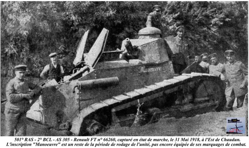

Bonjour Laurent,
Non, ce sont bien deux chars différents (voir le texte du rapport) et le Renault FT "versé et brûlé" est le n° 66270.
D'après la photo d'après guerre, le n° 66152 étant, comme le 66260, un char à tourelle omnibus,
il est donc possible que le Renault FT renversé (et entouré de soldat allemands) :
puisse être un de ces deux chars . . . .
Bon week-end - Michel

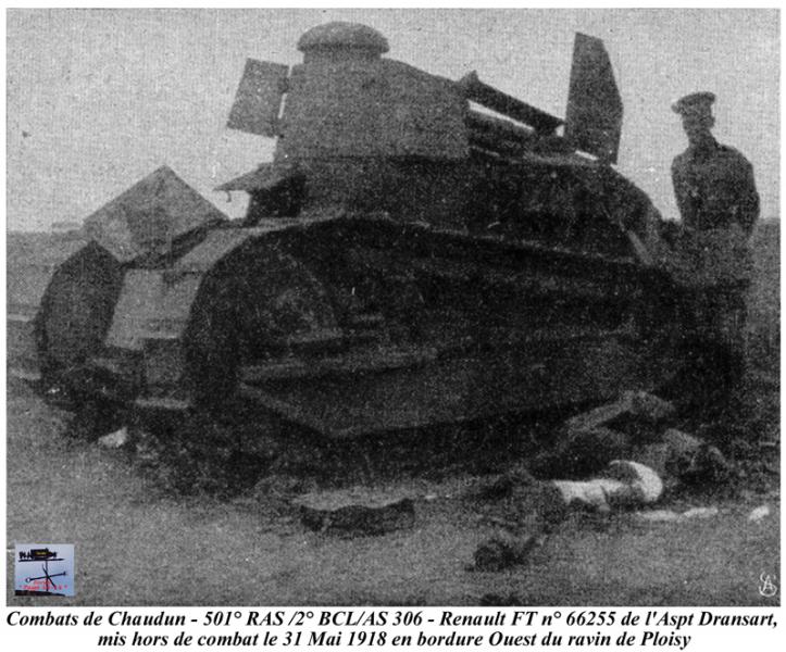

Sur internet, une page de presse allemande parlant des chars Renault FT capturés.
Il s'agit d'autres photos, des chars identifiés plus haut :
Bonne soirée - Michel
